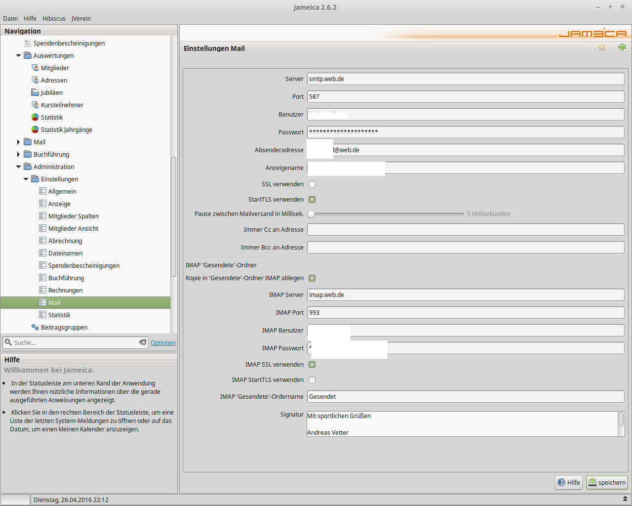

leguan59 hat geschrieben: zu 1) die Daten habe ich schon korrekt eingegeben (Eingang: imap und Ausgang: smtp mit den entsprechenden Parametern), trotzdem funktioniert es nicht.
Auch, wenn ich eine ältere Version verwende als du (2.8.11) wäre es mir neu, dass Jverein eine Maileingangsfunktion hat.
Zur Präzisierung, in der Hoffnung, dass sich an der Oberfläche nichts geändert hat:
Jverein => Administration => Einstellungen => Mail. Hier trägst du oben die Daten des smtp Servers ein. Den IMAP Server musst du nur konfigurieren, wenn du die gesendeten Mails in einem Ordner (gesendete Mails) speichern möchtest. Die Daten kommen in den unteren Teil. Du kannst ja mal testweise die Funktion der gesendeten Mails abstellen, um hier eine Fehlerquelle auszuschließen.
Zur Verdeutlichung hier mal ein Screenshot mit meinen relevanten Eintragungen.
Ein paar Eintragungen habe ich geschwärzt, hier sind deine persönlichen Daten gefragt, also Benutzer, IMAP-Benutzer (welcher im Regelfall der Selbe ist) etc.

Falls du weiterhin Probleme mit dem Mailversand hast wäre evtl. ein Screenshot (mit geschwärzten privaten Daten) sinnvoll.

zu 1) ...... dank deiner nochmaligen Hilfe ist das Problem gelöst.
