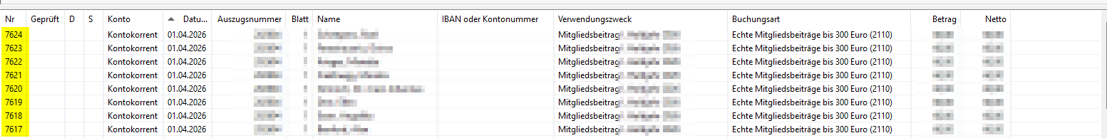

wenn ich in die Abrechnungsläufe wechsle und dort beispielsweise auf dem Abrechnungslauf Nr. 244 einen Doppelklick mache, komme ich in die darin enthaltenen Einzelbuchungen. Dann finde ich auf dem Reiter "Buchungen" in der ersten Spalte die Buchungsnummer, die auch der Nummer entspricht, die ich in der Einzelbuchung (Einstieg über "Buchungen") finde. Diese Buchungsnummer meine ich, sie wird aber weder in die PDF-Abrechnungslaufliste übernommen, noch in die Lastschrift-PDF, die ja meinen Sammel-Buchungsbeleg darstellt.

In den zwei PDF Reports sind aber doch gar keine Buchungen aufgeführt. Wo soll denn dann da die Nummer hin?
Oder meinst du, dass im Report der Lastschriften die Buchung referenziert werden soll, die mit einer aufgeführten Lastschrift korrespondiert. Und bei dem Report der Sollbuchung die Buchung die der Sollbuchung zugewiesen ist.
Bei Abbuchung oder Barzahlung gibt es dann aber keine korrespondierende Buchung zu einer Sollbuchung.

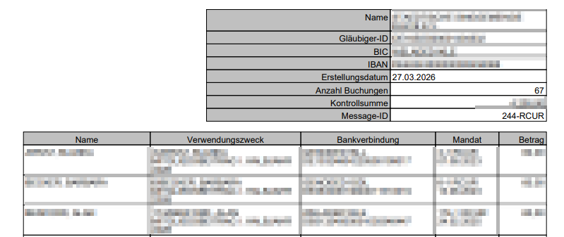

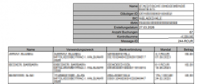

Ich meine diese Liste hier (siehe Screenshot). Die korrespondiert mit den Einzelbuchungen (siehe Screenshot), aber die Buchungsnummer muss ich derzeit manuell an die Liste übertragen.

Für mich schaut es so aus als ob du ein PDF mit einer Liste der vom Abrechnungslauf erzeugten Buchungen möchtest und nicht wie jetzt eine Liste der Lastschriften bzw. Sollbuchungen. Die korrespondieren ja nur in deinem Fall 1zu1.
Das wäre dann ein neuer Report. Alternativ könnte man auch in der Liste der Buchungen einen weiteren Filter für den Abrechnungslauf einführen. Dann kann man dort den Abrechnungslauf auswählen und die dort verfügbaren Reports benutzen.

Ja, das geht natürlich auch, ist aber (für mich in meinem Fall) ein zusätzlicher Schritt, da die PDF-Liste der Lastschriften sowieso erzeugt und aufgerufen wird.
Zur Verdeutlichung: auf meinem Kontoauszug taucht ja nur auf: x € aus Sammellastschrift (übergebene xml-Datei). In jverein werden diese x € richtigerweise als Einzelbuchungen verbucht. Die Lastschriftübersicht nehme ich zum Kontoauszug als Nachweis der Zusammensetzung der x € aus y Stück Einzelbuchungen.Und da notiere ich eben manuell die Buchungsnummer, um den Gleichlauf zu dokumentieren.
- Beiträge: 471
Re: Buchungsnummer in Abrechnungslisten
Wegen des abweichenden Zahler Features und der Option "Kompakte Abbuchung" im Abrechnungslauf ist die Beziehung zwischen Lastschriften und Buchungen nicht 1zu1.
Wenn ein Mitglied auch den Beitrag für andere Mitglieder z.B. Kinder bezahlt, dann gibt es für jedes Mitglied eine Buchung aber bei "kompakter Abbuchung" nur eine Lastschrift bei dem zahlenden Mitglied. Das bedeutet, dass der Lastschrift dann mehrere Buchungen zugeordnet wären.
In der Datenbasis in JVerein gibt es auch keine Referenz von der Lastschrift zu den Buchungen. Man könnte diese Zuordung darum auch gar nicht so einfach erzeugen. Man müsste das irgenwie aus den Zweck Texten ableiten. Ob das eindeutig ginge kann ich so nicht sagen aber vermutlich nicht.
Ich werde mir mal anschauen ob man einen Buchungsreport erzeugen kann.
