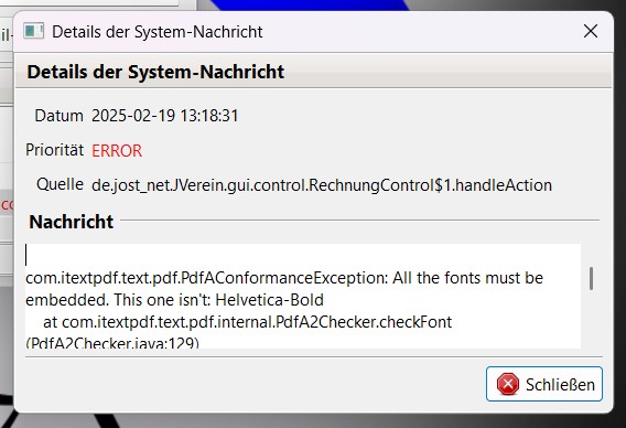

Ich wollte eine Rechnung als PDF (Mitgliedsbeitrag) machen und kommt diese Fehlermeldung.
Ich hänge mal ein Desktop-Bild und die Log Datei als Anhang. Ich habe die Datei PDF öffnen wollen und zeigt an 0 Bytes an (leere Datei).
Was nun, vielleicht habt andere auch problem und denke, das es behoben wird.

In der neuen JVerein Version wird die Rechnung automatisch als E-Rechnung im ZUGFeRD Format erstellt. Dafür wird das PDF in ein PDFA konvertiert. Das scheint bei dir nicht möglich zu sein. Am besten bearbeitest du die beim Formular hinterlegte PDF Vorlage und speicherst sie direkt als PDFA ab, alternativ kannst du auch beim PDF erstellen das Einbetten der Schriften aktivieren.

Habe alles versucht, es scheint nicht zu klappen, Bei Word habe ich in Datei-Option-Speichern dann den Reiter "Schriftarten in der Datei einbetten" den Haken aktiviert und das Dokument Exportieren auf PDF/XPS- Dokument erstellen, dann nächsten Fenster auf Optionen anklicken, dann PDF-Optionen den Haken (PDF/A- kompatibel gesetzt und gespeichert. Das neue PDF Dokument in JVerein in Formulare als Art (Rechnung) eingesetzt. Will man Rechnung als Druck starten, kommt immer diese Meldung, wie in der ersten Beitrag beschrieben. Ich bin Ratlos. ich weiß nicht, was ich noch machen soll.

Ich habe festgestellt, dass es nicht an deinem Dokument liegt, sondern an der Schriftart die du für die Formularfelder benutzt. Leider können Helvetica, Times und Curier aus Lizenzgründen nicht in das PDF eingebettet werden und somit kein PDFA und ZUGFeRD Rechnung erstellt werden.
Du musst also eine andere Schriften für die Formularfelder (FreeSans, PTSans) verwenden.

Dankeschön konnte ich mir denken und werde andere Schriftart im Formularfelder im JVerein nehmen

Ich möchte mich bei Lenilsas für deine Mühe bedanken.
ich habe meine Formulare mit Formularfelder die angegebenen Vorschlag (Schriftart) angenommen und siehe da, die Rechnungen gehen bei Druck oder Mail wunderbar ohne probleme
zu generieren.
