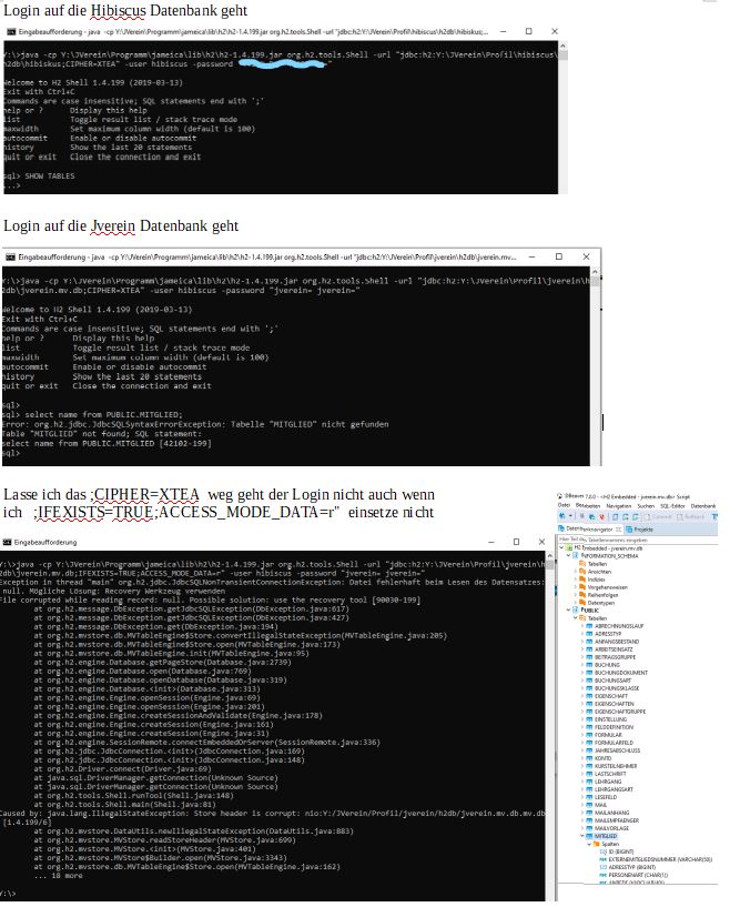

Re: Exportvorlagen automatisieren
Hallo Reinhard,
Danke für den Hinweiß.
Aber wenn ich ";CIPHER=XTEA" weg lasse geht das Login nicht. Siehe Anhang
Ich komme mitlerweile auf die Jverein Datenbank. Siehe Anhang
java -cp Y:\JVerein\Programm\jameica\lib\h2\h2-1.4.199.jar org.h2.tools.Shell -url "jdbc:h2:Y:\JVerein\Profil\jverein\h2db\jverein.mv.db;CIPHER=XTEA" -user hibiscus -password "jverein= jverein="
Was ich nicht verstehe, das der Benutzername hibiscus ist.
Bei Openoffice und DBeaver ist der Benutzername und Passwort für die Datenbank jverein
Mein Script sollte villeicht so aussehen
CALL CSVWRITE('c:\Mitgliederadressen.csv', 'SELECT NAME, VORNAME FROM public.mitglied');
hast du eine IDEE warum es bei mir nicht geht!
Geht bei dir dann das Anzeigen der Tabelle select name from PUBLIC.MITGLIED; ?
viele Grüße
Siegfried

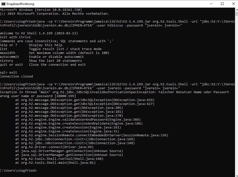

In LibreOffice kann ich mich mit der Datenbank mit dem Username und Pa jverine verbinden.
Deshalb finde ich es merkwürdig, das dieses hier nicht geht.
Wenn ich aber als Username Hibiscus nehme geht es, wie du im Anhang siehst.
Dann kommt immer Wrong user or password
Da ich aber auf keine Tabelle komme muss das wohl falsch sein.
Ich habe leider keine Idee mehr, da ich schon seit 4 Tagen am probieren bin.
Siegfried

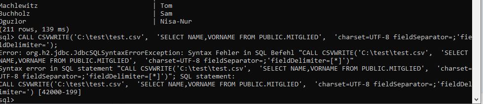

Ich möchte nun aus der Tabelle Mitglied z.B. Namen und Vornamen als csv oder xls Exportieren.
CALL CSVWRITE('c:\test.csv', 'SELECT NAME,VORNAME FROM PUBLIC.MITGLIED');
Das schlägt aber auf einem Fehler wie du im Bild siehst.
Hast du da eine Idee
Siegfried

NicoB77
- Beiträge: 138
- Registriert: Freitag 21. April 2017, 21:14
- Verein: Pollingua e.V.
- Mitglieder: 50
- JVerein-Version: Entwicklerversion
Hallo Siegfried,
ich vermute, dass Du keine Schreibrechte auf C:\ hast. Du musst für die Ausgabe einen Ordner mit Schreibrechten wählen.
Reinhard
Reinhard
Hallo Reinhard,
Das habe ich mir auch schon gedacht, und ein Unterverzeichnis genommen, wo ich volle schreibrechte drauf habe.
Aber das hat auch nichts gebracht.
Mit den Select Befehl kann ich auf jeden Fall mir eine Tabelle anzeigen lassen.
Kannst du den den Befehl bei dir ausführen?
Siegfried
