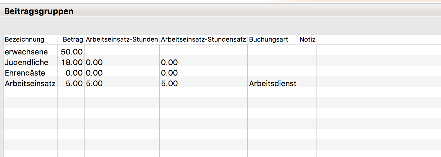

Jürgenra
- Beiträge: 11
- Registriert: Freitag 27. Januar 2017, 17:14
- Mitglieder: 60
- Betriebssystem: MAC 10.12.3
Re: Arbeitsdienst anlegen
Hallo Andreas,
Danke für deinen Hinweis aber ich kannte das schon
ich meine ich habe alles so eingestellt wie beschrieben
doch es klappt nicht ich kann keine Auswertung fahren
da kommen keine Einträge

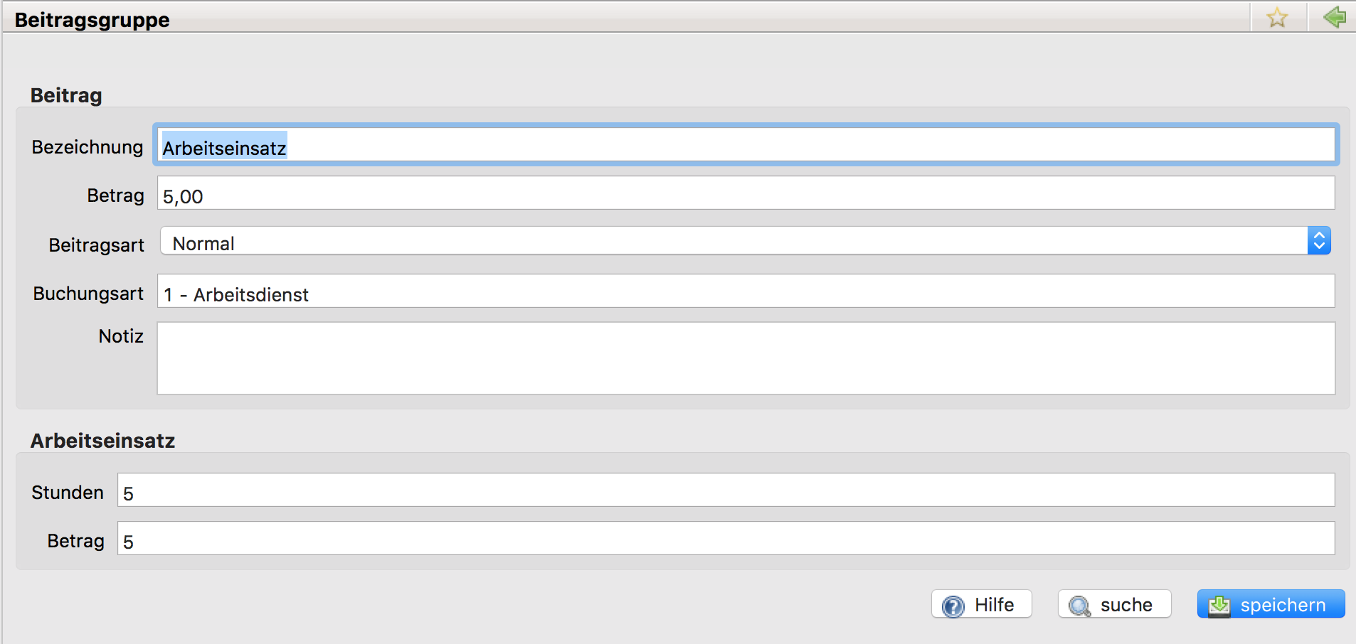

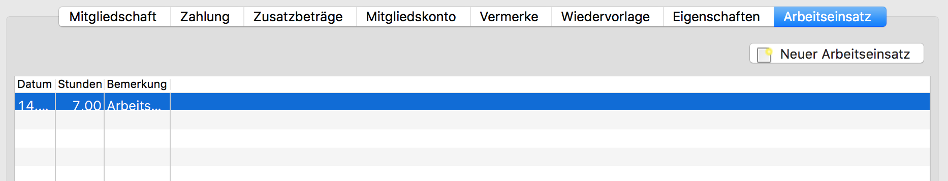

Jürgenra
- Beiträge: 11
- Mitglieder: 60
Hallo Andreas,
schön das Du Dir die Mühe machst mir zu helfen Danke schön vorab.
hier die screenshots
hier sind die Bilder
jürgen
jürgen

Eminenz
- Beiträge: 50
- Registriert: Freitag 26. Februar 2016, 11:58
- JVerein-Version: 2.8.15
- Betriebssystem: Mint 17.3
Hallo Jürgen,
was mich an deinen Screenshots irritiert:
Eigentlich ist die Idee der Arbeitseinsätze, dass diese bestehenden Beitragsgruppen zugeordnet werden (sofern ich das richtig verstanden habe). Sprich in deinem Fall:
Angenommen alle Erwachsene bei euch müssen den Arbeitsdienst entsprechend leisten, dann solltest du den Arbeitsdienst bei "Erwachsene" anlegen.
So wie du die Beitragsgruppen gemacht hast gibt es bei euch
- Mitglieder (erwachsen) mit 50€ (Jahres?) Beitrag ohne Arbeitseinsatz.
- Mitglieder (jugendlich) mit 18€ (Jahres?) Beitrag ohne Arbeitseinsatz.
- Mitglieder (Ehrengäste) ohne (Jahres?) Beitrag ohne Arbeitseinsatz.
- Mitglieder (Arbeitsdienstpflichtig) mit 5€ (Jahres?) Beitrag und 5 Stunden Arbeitseinsatz, wobei 5€ pro nicht geleisteter Stunde anfallen.
Insbesondere die 5€ Jahresbeitrag bei Arbeitsdienst irritieren mich ebenfalls.
Noch eine Rückfrage:
- du hast mir ja einen Screenshot eines Beispieleintrags des Arbeitsdienst im Mitgliedskonto geschickt. Welche Beitragsgruppe ist genau diesem Mitglied zugeordnet?
