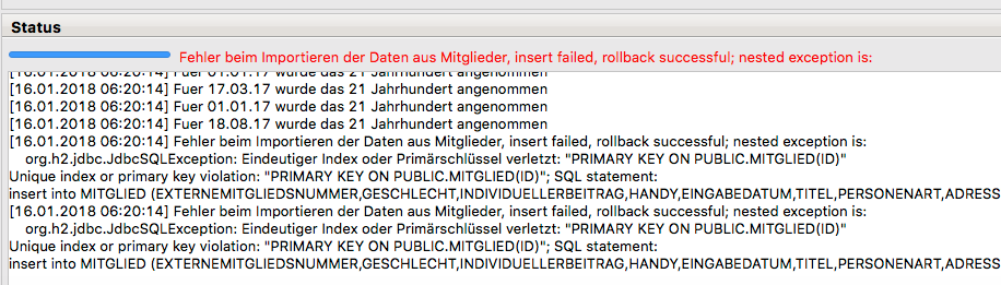

nach erfolgreicher Installation JVerein auf meinem Mac möchte ich meine Mitglieder importieren.
Importdatei mit Libre Office erstellt.
CSV, ISO-8859-1, alle Pflichtfelder, ...
Trotzdem wird am Ende abgebrochen.
Fehlermeldung:
Jemand eine Idee, was ich falsch mache?
Gibt es außer der bestehenden Anleitung eine genaue Liste mit "das muss bzw. das darf nicht ..."?
Ich lese aus der Meldung, dass der primäre Key / eindeutige Index verletzt ist. Welcher ist das?
Ich habe externe Mitgliedsnummer eingestellt, in der Hoffnung, dass meine Mitgliedsnummern sauber übernommen werden. Die sind eindeutig.
Muss ich in den Grundeinstellungen etwas besonderes dazu beachten?
Stehe etwas auf dem Schlauch :?
Danke für kurze Rückinfo.
Beste Grüße
Dieter

Hallo Dieter,
die (Pflicht)felder sind im Handbuch ganz gut beschrieben (Liste ganz unten). Das scheinst du ja bereits gesehen zu haben. Denke auch daran, was du selbst als Pflichtfeld deklariert hast. WIrd ja aber auch farblich abgehoben. Zulässige Werte findest du anhand der Liste (rechte Spalte. Falls dir die Begriffe char, varchar, int,... nichts sagen kannst dich da mal einlesen).
Um das zu Debuggen: nachdem du noch keine wichtigen Daten eingepflegt hast kannst du ja mal ausprobieren. Erstelle eine .csv mit möglichst wenig Inhalt (2 Pseudo-Mitglieder, nur Pflichtfelder belegt) und versuche es mal damit. Geht das durch?
Bist du dir sicher, dass du die externe Mitgliedsnummer eingestellt hast?
Wie ist deine externe Mitgliedsnummer aufgebaut? Alphanummerisch oder nur Zahlen?
Zu deiner Frage mit dem primarykey: Die Tabelle Mitglied hat eine Spalte ID und eine Spalte Externemitgliedsnummer. ID ist der primary key und ein Semi-Automatischer Wert. Die Externemitgliedsnummer ist ein beliebiger Wert.
Wenn ich das bei mir in der Datenbank richtig interpretiere ist ID = Externemitgliesnummer ohne Buchstaben (zumindest, falls das noch nicht belegt ist. Bin mir aber nicht sicher, ob der Importer sich hier gleich verhält wie das Programm später). (Aus der externen Mitgliedsnummer A1234 wird die ID 1234). Schau mal, ob es bei deinen Daten hierbei zu Kollisionen kommen könnte. Vielleicht ist das ja schon der Fehler.
Wenn ich zu alldem Rückmeldung habe können wir mal weiter schauen, wo das Problem liegen könnte.

Danke für deine guten Empfehlungen. Ich konnte den Fehler eingrenzen und wie so oft sitzt das Problem vor dem Gerät. :lol:
In der Tat war eine Mitgliedsnummer doppelt. Da die vom Schatzmeister "zu Fuß" verwaltet wurden, ist das bisher nicht aufgefallen.
