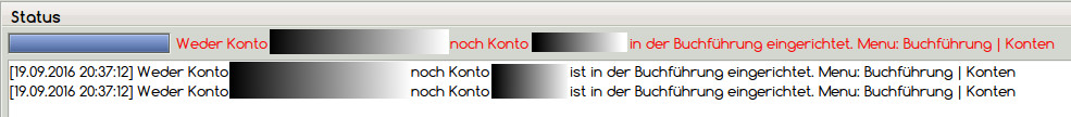

Hallo Zusammen,
Meine JVerein Installation hatte ich in ein bestehendes Jamaica installiert in dem ich mein privates Konto in Hibiscus verwaltet hatte. Dieses private Konto habe ich nach der Installation von JVerein gelöscht weil ich es nicht mehr benötigt habe. Nun sagt mir aber JVerein bei einem Abrechnungslauf, das genau dieses Konto in der Buchführung nicht eingerichtet ist und fordert mich auf dies zu tun. Nur ist das Konto ja nicht mehr vorhanden und wird auch nicht benötigt.
Das aktuelle Geschäftskonto ist in JVerein importiert, die Umsätze werden angezeigt und die Buchungen konnte ich einzelnen Mitgliedskonten zuweisen.
Kann es sein das noch in den Tiefen von Hibiscus oder Jamaica irgendwelche Reste oder Fragmente vorhanden sind die auf das gelöschte Konto hinweisen?
Das Vereinskonto habe ich JVerein ordnungsgemäß zugeordnet und die Buchungen tauchen auch in JVerein auf. Buchungen bzw.
Umsätze aus dem gelöschten privaten Konto sind nicht mehr vorhanden.

Hallo Harry,
prüfe bitte unter Administration>Einstellungen>Allgemein und unter Buchführung>Konten, welche Konten dort eingetragen sind.

Beitrag von Preussen »
Vielen Dank Heiner, das war genau der Knackpunkt es stand tatsächlich noch mein privates Bankkonto drin.
