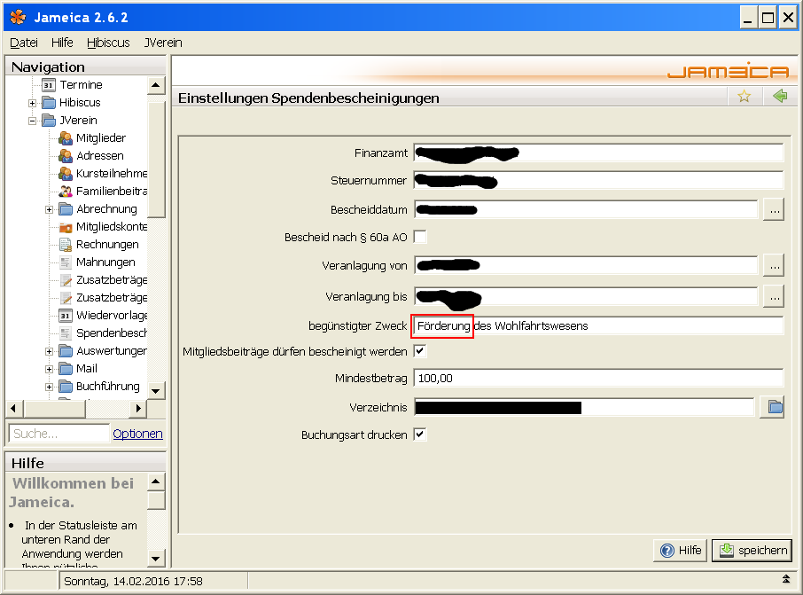

Re: Spendensammelbestätigung
Hallo Alex,
vielen Dank für Deine Anregung!
Der offizielle Text auf dem Formular lautet:
"Förderung von/zur/der ....".
Weil das Wort "Förderung" auf der Spendenbescheinigung dann doppelt vorkommen würde, habe ich das in dem fixen Formulartext weggelassen.
Wenn ich den Text auf dem Formular entsprechend Deinem Vorschlag ändere, dann stünde da in meinem Fall:
"Es wird bestätigt, dass die Zuwendung nur für Förderung des Wohlfahrtswesens verwendet wird."
Das passt auch nicht. Um da dann eine gute Formulierung zu finden sitzen wahrscheinlich einige Vereine dran.
In Deinem Fall würde ich in den Einstellungen dann anstelle von nur "gemeinnützige Zwecke" schreiben:
Rolf-Dieter
Wenn Du Dir die Einstellungen anschaust (siehe Anhang), dann kannst Du da den Zweck eintragen. In der Regel ist der Zweck bezeichnet:Es wird bestätigt, dass die Zuwendung nur zur Förderung (Angabe des begünstigten Zwecks / der begünstigten Zwecke)
Das passt dann auch mit dem Formular zusammen.Förderung gemeinnütziger Zwecke
Rolf-Dieter
- JVerein-Einstellung Spendenbescheinigung.png (53.32 KiB) 8544 mal betrachtet
ja, das habe ich so zuerst ausprobiert. Dann klingt aber der Satz davor so: Wir fördern nach unserer Satzung Förderung gemeinnütziger Zwecke. Etwas doppelt gemoppelt.
Kann man das Standard-Formular irgendwie anpassen?
alex
