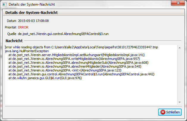

ich wollte gerade eine monatliche Abrechnung mit Sepa-Lastschriften erstellen.
Ich bekomme jedoch eine Fehlermeldung und der Vorgang wird abgebrochen.
error while reading objects from C:\Users\Kalle2\AppData\Local\Temp\sepafrst3810172794623355447.tmp
at de.jost_net.JVerein.server.MitgliedskontoImpl.setBuchungsart(MitgliedskontoImpl.java:141)
at de.jost_net.JVerein.io.AbrechnungSEPA.writeMitgliedskonto(AbrechnungSEPA.java:957)
at de.jost_net.JVerein.io.AbrechnungSEPA.abrechnungMitgliederSub(AbrechnungSEPA.java:608)
at de.jost_net.JVerein.io.AbrechnungSEPA.abrechnenMitglieder(AbrechnungSEPA.java:545)
at de.jost_net.JVerein.io.AbrechnungSEPA.<init>(AbrechnungSEPA.java:123)
at de.jost_net.JVerein.gui.control.AbrechnungSEPAControl$3.run(AbrechnungSEPAControl.java:442)
at de.willuhn.jameica.gui.GUI$6.run(GUI.java:976)

Habe das Problem gelöst.
Ich habe bei den "Beitragsgruppen"" die Buchungsart hinzugefügt.
Danach hat alles funktioniert.
Ich vermute das durch das Update auf 2.8.9 dieser Eintrag erforderlich wurde.
