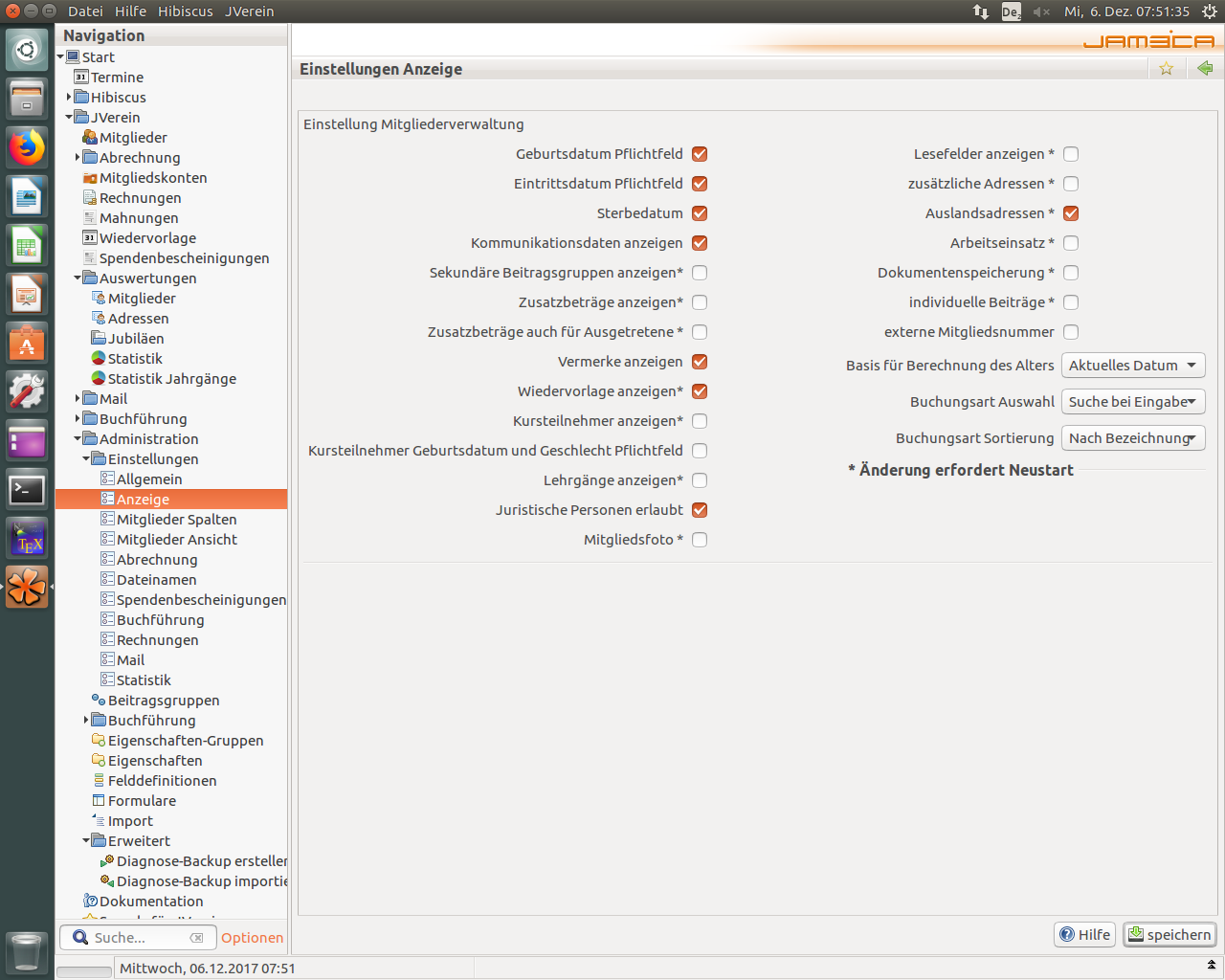

Zu deinem Problem: Du kannst natürlich als Workaround den Speicher im Rahmen der Möglichkeiten deiner Hardware noch weiter erhöhen. Zur Beseitigung des Problems poste bitte einen Screenshot der Seite Administration|Einstellungen|Anzeige. Welche Datenbank nutzt du? Wie gehst du bei den Änderungen vor?

Das stellte sich als eher schlechte Idee raus, ab da gab es relativ häufig Freezes (GUI steht, kein Tastatur-Reset o. ä., also steht vermutlich die ganze Maschine). Der Wert steht jetzt wieder auf 1024M. Gesamt-RAM ist 8GB.moss_the_TeXie hat geschrieben: Montag 4. Dezember 2017, 15:19 … weswegen der Wert inzwischen auf 2048 steht.
Die benutzte DB ist vermutlich die eingebaute (ich habe die Software nicht installiert). Wo kann ich das nachsehen?
Meine Vorgehensweise: In der Mitglieder-Listenansicht Eintrag anklicken, durchgehen, ggf. Dinge ändern, abspeichern, nächster Beitrag; das Ganze in Reihenfolge der ID-Nummern – also eigentlich das Gleiche wie in posting.php?mode=quote&f=5&p=13635&sid= ... 59#pr10331 beschrieben.
- Screenshot Administration|Einstellungen|Anzeige
- Bildschirmfoto vom 2017-12-06 07-51-35.png (231.25 KiB) 17124 mal betrachtet
-Moss-
