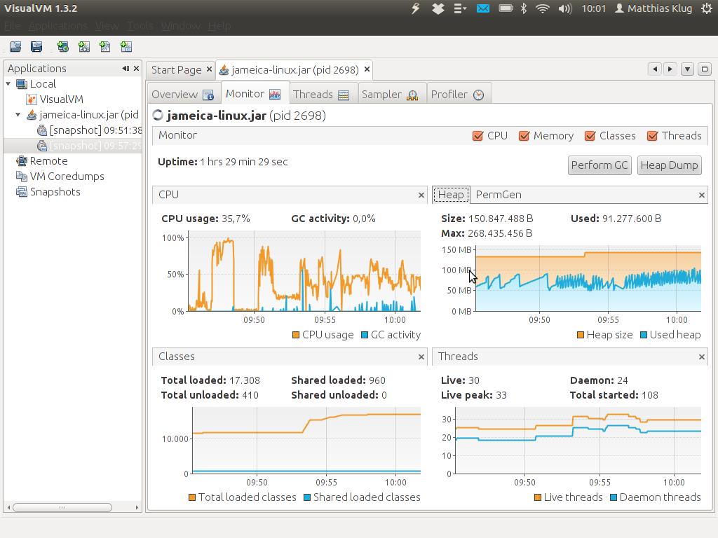

Snapshot Monitor1.jpg (98.96 KiB) 13533 mal betrachtet

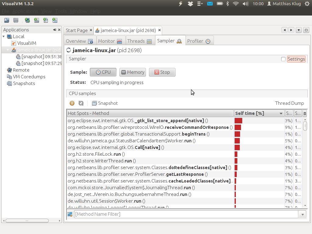

CPU Snapshot.jpg (114.47 KiB) 13533 mal betrachtet
Snapshot Sampler CPU.jpg (116.85 KiB) 13533 mal betrachtet

Auf Basis der Bilder läßt sich schonmal sagen: Es ist kein Speicherproblem - der Speicherverbrauch ist i.O., in der CPU Übersicht sieht man gut, dass kaum GC (Garbadge collection) Zeit vebraucht wird.
Die Methode, die als Hotspot identifiziert wird (vgl. letztes Bild) zeigt das ein großer Teil (wie groß ist ohne gesamt Übersicht schwer zu sagen) in einer nativen Methode (d.h. außerhalb der Kontrolle von java/der Anwendung) verbraucht wird.
Das passt dann auch zu den ersten beiden Treffern bei Google:
https://bugs.eclipse.org/bugs/show_bug.cgi?id=384315
https://code.google.com/p/android/issue ... l?id=34641
Beide Artikel zeigen, dass dieses Problem (hohe CPU Belastung) sowohl bei Eclipse, wie auch in den Android Tools festgestellt wurde. Die Ursache wurde jeweils in SWT (der Grafik-/Komponentenbibliothek) gefunden.
In dem zweiten Artikel der letzte Kommentar bringt mich zu zwei Punkten:
1. Welche Ubuntu Version wird eingesetzt?
2. Der Workaround kann eingesetzt werden, wenn die Accessibility-Funktionen (Unterstützung bei Behinderungen) nicht benötigt werden.
Zu den Profiling Daten (soweit noch notwendig): XML würde ich ggfs. einmal durch gzip/bzip2/lzma jagen (ich habe das @work regelmäßig Kompressionsraten > Faktor 10), ggfs. auch bitte mal schaun wie groß das als NPS (kann im Dialog auch exportiert werden) ist.
