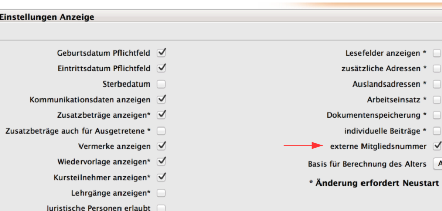

also unter Administration - Einstellungen - Allgemein finde ich nichts, ... du meinst wohl unter Abrechnung? Das steht Quelle für Sepa-Mandatsreferenz: externe Mitgliedsnummer.
Wie bereits beschrieben habe ich das ja aktiviert. Trotzdem kann ich bei Anlage eines MItglieds keine Nr. eingeben?? Es wird weiterhin eine autom. Nr. vergeben.
Es lässt sich nicht ändern!
Re: Externe Mitgliedsnummer, Beiträge
Screen Shot.png (144.72 KiB) 6892 mal betrachtet

ok, jetzt passt es, DANKE.
