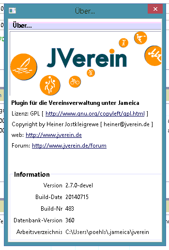

herzlichen Dank für den Tipp. Der Import hat mit der Version 2.7.0 vom 16.7.2014 problemlos geklappt.
Leider hat aber offenbar die entsprechende JVerein-Version einen Bug, sodass ich keine Mitgliedsdaten mehr speichern kann.
Es kommt die Meldung:
[Wed Jul 16 23:18:18 CEST 2014][ERROR][de.jost_net.JVerein.gui.control.MitgliedControl.handleStore] Fehler bei Speichern des Mitgliedes
java.rmi.RemoteException: update failed, rollback successful; nested exception is:
com.mysql.jdbc.exceptions.MySQLSyntaxErrorException: Unknown column 'ktoigeschlecht' in 'field list'
Ich habe das Feld per phpmyadmin in der Tabelle mitglieder manuell ergänzt und nun geht es.
Soll ich das auch nochmal als Bug Reports posten?
Anbei die Version als Screenshot.
Harald
Harald

Re: Problem beim Export und Import der SEPA-Sammellastschrif
Hallo Harald,
die Spalte wurde vor ca. 3 Monaten eingeführt. Dabei wurde schon Liqubase genutzt. Hierbei gibt es keinen Datenbankspezifischen Code mehr. Warum die Spalte bei dir fehlt ist mir nicht klar. In meiner MySQL-Testumgebung ist sie vorhanden. Die wird auf gleiche Art und Weise fortgeschrieben.
