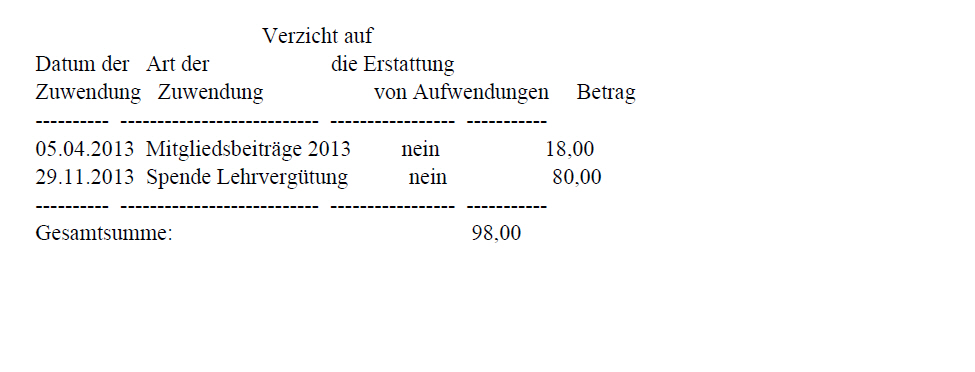

Guten Morgen,
ich nutze JVerein erst seit wenigen Wochen und bin schon jetzt hellauf begeistert von den Funktionen, der Performance und der meist intuitiven Bedienung. WIRKLICH KLASSE ARBEIT!

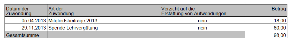

Bei der Erstellung von Sammelbestätigungen ist mir eine Kleinigkeit aufgefallen ist. Während beim Standardformular die Tabelle der Einzelposten korrekt dargestellt wird, erscheinte diese beim Individualformular (Feld spendenbescheinigung_buchungsliste) verschoben - auch mit den Musterdaten von Willi Wichtig.
Da man das Feld im Prinzip ja nur auswählen kann, hat man keine Einstellmöglichkeit - oder ich hab sie nur nicht gefunden :(
Besten Dank und macht weiter so,
Michael Bulling
So sieht es im Individualformular aus
So sieht es im Standardformular aus

Wähle eine nichtproportionale Schriftart aus.
