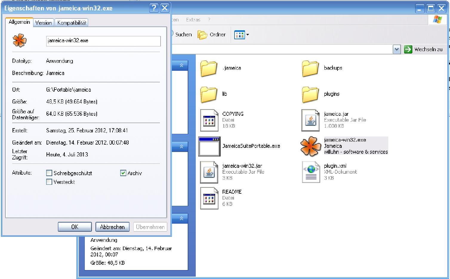

unsere Rechner laufen noch mit XP. Leider kann ich keinen Pfad (sihe Anhang) eingeben.

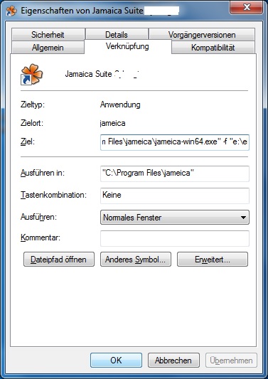

Re: Portable Version bei Rechnerwechsel findet die Datenbank
Hallo mickd 1999,
so geht das auch nicht. Das hat nix mit WinXP zu tun.
Du versuchst , die Eigenschaften direkt von der .exe Datei zu verändern. Das wird nichts.
Du musst einen sogenannten Link zu der ausführbaren Datei erzeugen (rechtsklick drauf und "Verknüpfung erzeugen"). Da kannst Du dann den Pfad zur .exe Datei und die Schalter dahinter eingeben.
Gruß, Thomas
Gruß, Thomas
