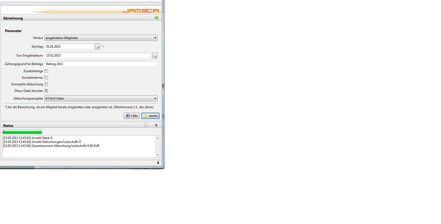

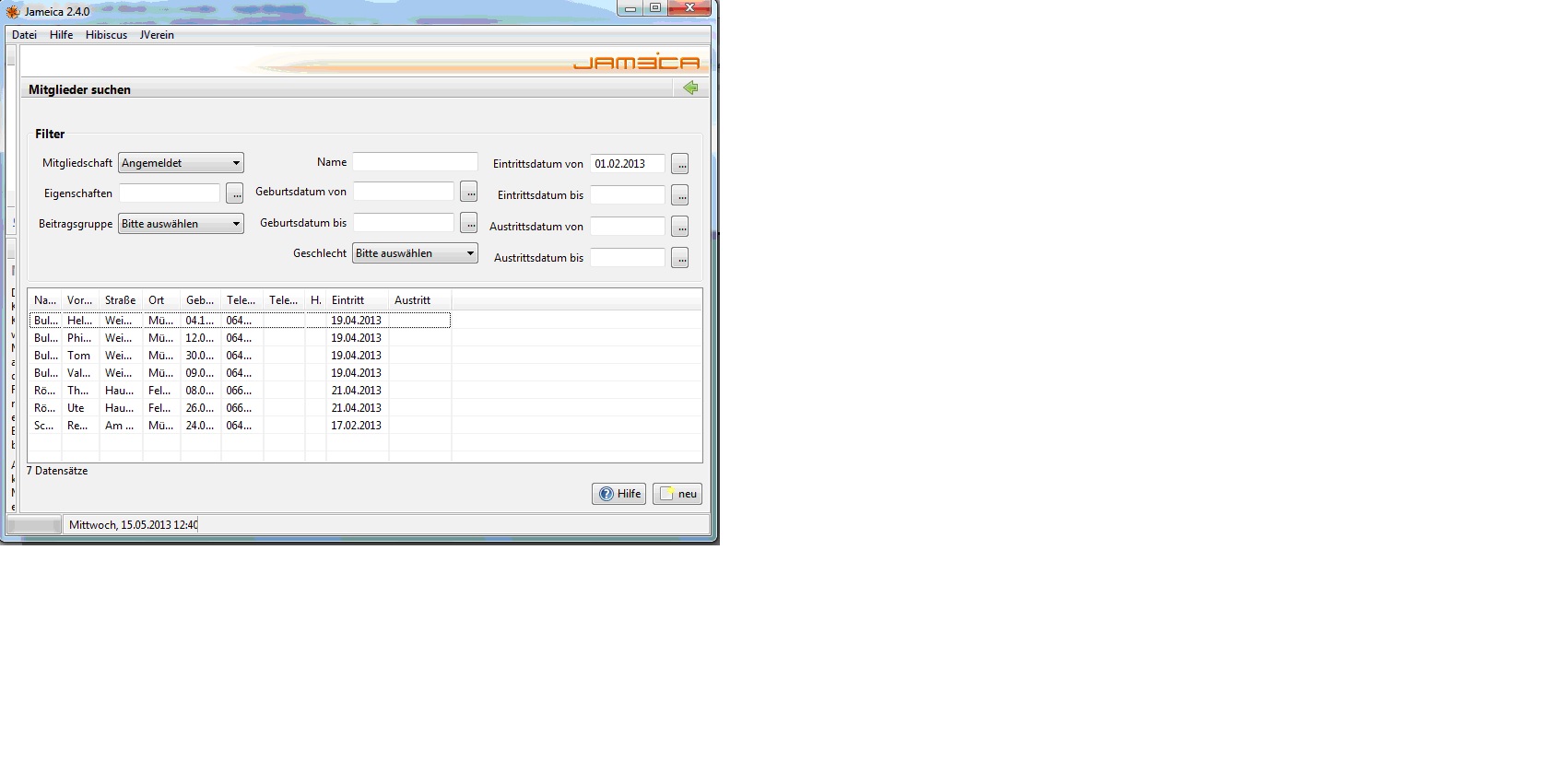

Bei der Beitragsabbuchung „neu eingetretene Mitglieder" erhalte ich keinen Datensatz bei Wahl "Alle" funktioniert die Abfrage.
Im anhängenden Bild die eingegeben Auswahlkriterien und als Vergleich das Ergebnis bei der Mitgliederfilterung.

Hallo Günter,
du gibst in den Parametern den Stichtag 1.1.2013 an. Die Mitglieder sind ab 1.2.2013 eingetreten. Dann sind sie zum Stichtag 1.1.2013 noch kein Mitglied und werden deshalb nicht berechnet.

habe als Stichtag 01.05.2013 und als Von Eingabedatum 20.04.2013 genommen.
Ich erhalte keinen Datensatz, auch alle anderen denkbaren Datumskombinationen sind erfolglos.
Kannst du mir mitteilen welche Kombination ein Ergebniss bringen sollte?
Gruß Günter

Hallo Günter,
welche Werte sinnvoll sind, musst du selber ermitteln.
Wann hast du die neuen Mitglieder eingegeben?
Wenn du z. B. die Eingaben am 5.5.2013 gemacht hast, kannst du als "Eingabedatum von" den 5.5.2013 angeben. Dann werden alle Mitglieder abgerechnet, die am oder nach dem 5.5.2013 neu eingegeben wurden.
Das Stichtagsdatum wird zur Berechnung der Mitgliedschaft herangezogen. Gibst du dort den 1.5.2013 an und bei den Mitgliedern das Eintrittsdatum 15.5., dann sind die Personen am 1.5. noch kein Mitglied und müssen daher auch noch nicht zahlen.
Tipp am Rande: Prüfe, ob du in den Beitragsgruppen auch Beträge größer 0 eingetragen hast. Wenn nichts abzurechnen ist, kommt natürlich auch nichts raus.
