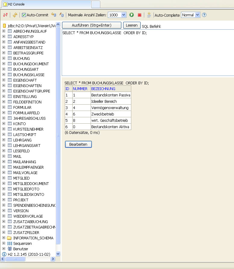

Re: H2 Datenbank editieren
Verfasst: Mittwoch 26. Juni 2013, 08:50
von Danzelot
Hallo Rene,
rechts oben kannst Du nun die SQL-Befehle eingeben und darunter erscheint dann das Ergebnis der Abfrage.
