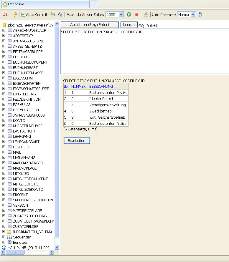

Re: H2 Datenbank editieren
Beitrag von Danzelot »
Hallo Rene,
rechts oben kannst Du nun die SQL-Befehle eingeben und darunter erscheint dann das Ergebnis der Abfrage.
