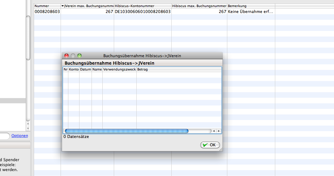

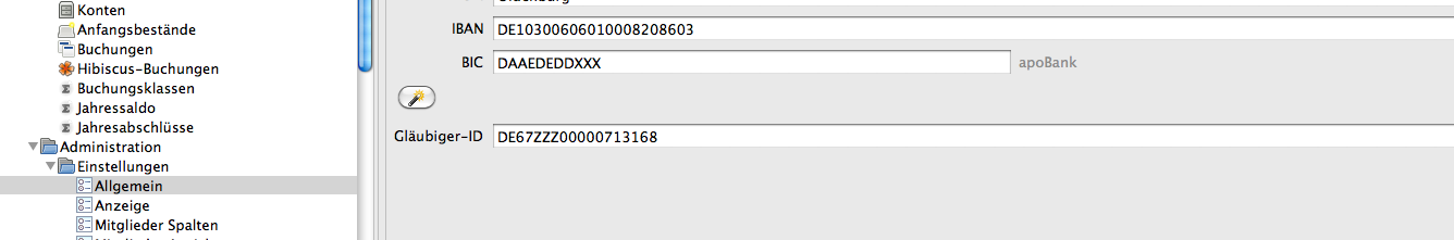

Erst einmal vielen Dank für die schnelle Antwort. Ich habe alles versucht. Aber unter Administrator kann ich nur die IBAN eintragen. Unter Konten in Buchführungen kann man nur das Konto von Hibiscus importieren. Und unter Hibiscus-Buchungen ist sowohl die Nummer als auch die IBAN hinterlegt.Ich habe hier mal die 3 Screenshots angefügt.

Irgendwie will es einfach nicht, im Forum habe ich gelesen es könnte auch etwas mit den ID Nummern der Buchungen zu tun haben. Daraufhin habe ich mal alle bisherigen Buchungen in jVerein gelöscht, aber das hat mir auch nicht geholfen.

Hallo Franz,
den Screenshots ist leider nicht zu entnehmen, ob in der JVerein-Buchführung nur die Kontonummer oder die IBAN eingetragen ist. Trage dort bitte auch die IBAN ein.

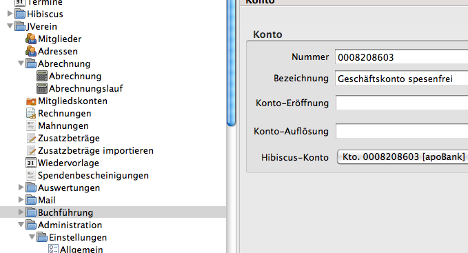

besten Dank für deine Unterstützung. In der Buchführung unter Konten einen Doppelklick auf das entsprechende Konto, dann erscheint der folgende Screenshot:
Bildschirmfoto 2014-12-29 um 22.54.52.png (67.89 KiB) 4356 mal betrachtet
Und tatsächlich lässt sich in der obersten Zeile manuell die Kontonummer auf die entsprechende IBAN-Nummer ändern. Das war dann der Fehler und siehe da, alles läuft wie am Schnürchen.
