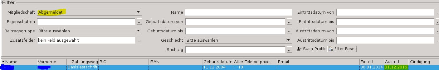

habe grad auf 2.8.5 geupdatet und danach festgestellt, dass in der Mitgliederübersicht nach Anwendung des Filters "angemeldet" diejenigen Datensätze fehlen, bei denen die jeweiligen Personen zwar noch Mitglied sind, für diese allerdings ein Austrittsdatum (das in der Zukunft liegt) definiert wurde.
Und umgekehrt: Setze ich den Filter "abgemeldet", tauchen Personen auf, die noch angemeldet sind, da ja ihr Austrittsdatum in der Zukunft liegt.
Vergleiche auch den Screenshot im Anhang.
Jemand eine Idee? Vielen Dank mal wieder!

fehlende Datensätze in Mitglieder-Übersicht
- bsp.JPG (58.39 KiB) 8573 mal betrachtet

Setze das aktuelle Datum als Stichtag.

vielen Dank für diesen Tipp. Finde das zwar etwas kontraintuitiv, aber es klappt wie von dir beschrieben.
