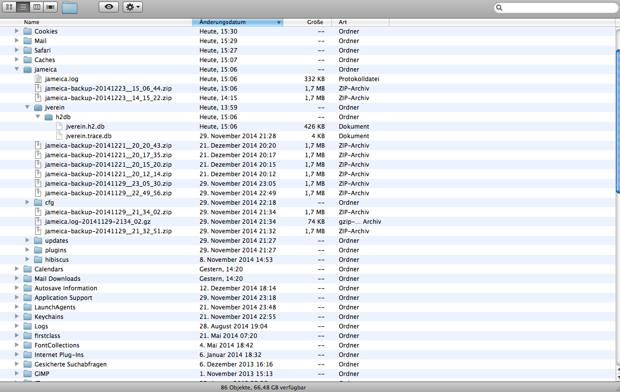

Nach dem Update finden sich keine Benutzerdaten mehr in Jverein. Die Konten unter Hibiscus sind vorhanden. Wie kann ich die Daten wieder in das Programm laden?
Welcher Ordner muss wo hin in jverein und wie bringe ich ihn dort hin?
Bildschirmfoto 2014-12-23 um 15.34.00.png (205.47 KiB) 7406 mal betrachtet
Hier noch ein Bild von JVerein. Vielleicht kann mir jemand helfen?

Re: Benutzerdaten nicht implementiert
Der Ordner .jameica enthält die Daten. Die solltest du vor dem Update gesichert haben.
Wie bist du beim Update genau vorgegangen. Im Normalfall wird über den in Jameica integrierten Updater upgedatet. Dabei sind meines Wissens nach noch nie Daten verloren gegangen.

Ich habe wohl ein backup über time machine gemacht. Dort müssten die alten Datensätze vorhanden sein.
Ich meine ich hätte zuerst den Ordner von jameica in den Papierkorb verschoben, dann habe ich mir Jameica und Hibiscus im Internet heruntergeladen, dann jverein über ein plugin installiert. Inzwischen habe ich es aber schon wiederholt nochmals versucht, sodaß ein völliges Chaos herrscht. In Jameica habe ich keine Funktion "Updater gefunden.
Wie gehe ich denn jetzt weiter vor?
stelle das Verzeichnis .jameica mit Time Machine zum Zeitpunkt vor dem Update wieder her. Dein Jameica-Programmverzeichnis lösche komplett. Installiere Jameica, Hibiscus und JVerein nach folgender Anleitung: http://www.jverein.de/wiki/index.php?title=Installation
