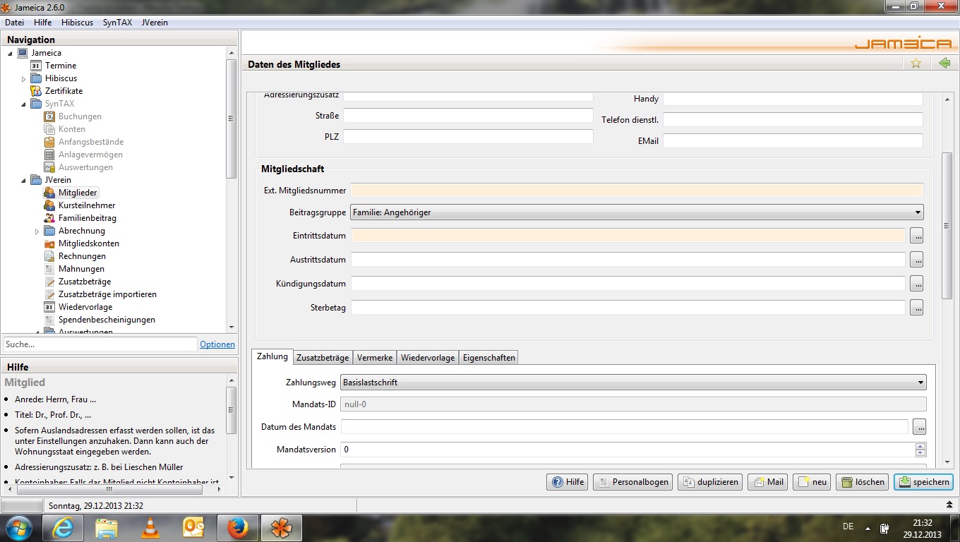

ich verwende momentan Jameica 2.7 und Jverein 2.6.1 und kann leider seit neuerm die Beitragsgruppe der Familien nicht mehr richtig verwenden. Wenn ich ein neues Mitglied erstellen will, öffnet sich nach dem Anwählen von "Familie:Angehöriger" keine Auswahlmöglichkeit für den Zahler. Wenn ich nun das Mitglied speichern will, kommt die Fehlermeldung, dass ich einen Zahler auswählen soll. Dies geht jedoch nicht.
Hoffe ihr könnt mir weiter helfen.

Familie:Angehörige
- Familie.jpg (247.21 KiB) 6504 mal betrachtet

Unter Administration | Beitragsguppe muß bei einer Beitragsgruppe Familie:Zahler und einer Beitragsgruppe Familie:Angehöriger ausgewählt sein.

Ja, das habe ich bereits gemacht, es gibt jeweils genau eine Beitragsgruppe. Das Problem kommt trotzdem.
Re: Familie:Angehörige
ich habe das Problem gerade analysiert. Der von euch beschriebene Fehler tritt bei der Neueingabe eines Mitglieds auf. Als Workaround könnt ihr das Mitglied zunächst mit einer anderen Beitragsart speichert, neu sucht und dann die Beitragsart ändert. Ich habe ein Ticket unter https://sourceforge.net/p/jverein/tickets/29/ aufgemacht.

Danke für die schnelle Hilfe, leider funktioniert bei mir das Workaround nicht. Ich kann so zwar ein Mitglied erstellen, will ich jedoch die Beitragsgruppe auf Familie:Angehörige ändern erscheint leider wieder kein Feld zur Auswahl des Zahlers.

Warte auf die Vorabversion 2.6.2 von heute Abend.
