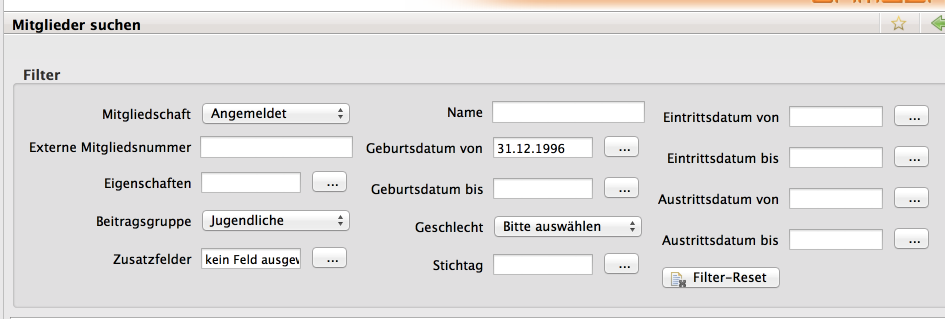

Oder mit folgender Alternative:
Hinweis: Der Screenshot ist nicht in Ordnung. Das Geburtsdatum muss natürlich bei "Geburtsdatum bis" eingetragen werden.

Re: Beitragsanpassung altersabhänig?
Beitrag von u1f »
Danke Heiner. Dies hatte ich in der Tat als selbstverständlich vorausgesetzt.
Ich suchte nach einem unterstützenden Automatismus. Das ist mit vorherigem Post beantwortet.
