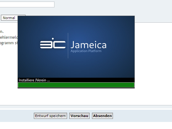

das update wurde bei mir automatisch heruntergeladen.
Nach dem Neustart stoppte das Programm mit einer Fehlermeldung "open JDK Plattform ......"
Nach einem Neustart mit Admin-Rechten bleibt das Programm stehen mit der Anzeige "Installier Jverein"
und nix passiert mehr.
Wie kann ich JVerein wieder starten.?

JVerein läuft wieder.
Was habe ich gemacht
Die Datenbank ist 175 MB groß.
Nach dem ersten Starten der App lief Jameice/Hibiscus durch, bis zur Anzeige das JVerein installiert wird.
Dort blieb die Anzeige stehen. Irgendwann kam noch die Anzeige hinzu DB 480, dann DB 485, DB 490.
Nach 2 Std. stand alles still.
Ich habe dann alles komplett neu installiert, aber keine Änderung.
Auch verschiedene Ordner auswählen nützte nichts.
Ich habe dann ein Download von "hibiscus-mashup.derrichter.de" gemacht und daraus installiert.
Danach gleich Anzeige wie am Anfang, aber nach ca. 30 min startete die APP durch und funktionierte.
Jameica steht jetzt auf 2.10.4 , werde noch versuchen auf Jameica 2.10.5 ein update durchführen
Ich muss jedoch jetzt über die "start.bat" starten, dann geht alles
