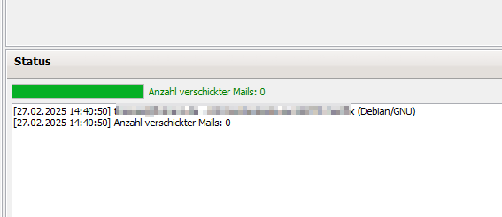

in der aktuellen Version 3.0.2 wird beim Versenden von Emails unten im Statusfenster "Anzahl verschickter Mails: 0" angezeigt.
Das stimmt jedoch nicht, die Mails gehen ordentlich raus.
Bitte um Überprüfung.
Danke und Gruß, Happy
Beim Versenden von Emails wird "Anzahl verschickter Mails:0" angezeigt, wurden aber ordentlich verschickt
- 2025-02-27 14_41_25-Jameica 2.11.0-nightly.png (5.79 KiB) 47535 mal betrachtet

Hallo Happy,
Kannst du bitte deine Logdatei schicken damit ich das prüfen kann.
Gruß NIls
Gruß NIls

Re: Beim Versenden von Emails wird "Anzahl verschickter Mails:0" angezeigt, wurden aber ordentlich verschickt
Hallo Nils,
Log anbei. Da steht tatsächlich immer ein Fehler beim Versenden drin, die Mails gehen aber wie gesagt ordentlich raus und kommen auch an....
Gruß, Happy
Gruß, Happy

- Beiträge: 471
Hallo Happy,
wurde in der Ausgabe vorher ein "Fehler beim Mailversand" gemeldet?
Johann
Johann
- Beiträge: 471
Das liegt wohl daran, dass das Versenden funktioniert aber nicht das Kopieren in den Ordner für gesendete Mails.
Wahrscheinlich liegt der Fehler in den Einstellungen bei Administration->Einstellungen->Mail im Teil IMAP 'Gesendete'-Ordner.
Das Problem hatte ich auch schon, da hatte was mit dem Passwort an dieser Stelle nicht gestimmt.
Ticket kann geschlossen werden, es geht jetzt.
Der Port in den IMAP Einstellungen war falsch. Früher 465, damit ging es immer. Nun aber 993, was eigentlich der für den EIngangsserver ist...
Aber damit geht es jetzt.
Nein, in der Ausgabe kamen keine Fehler. Nur 0 Mails versendet. Die Fehler standen nur im Log und da auch nicht aussagekräftig, was ihn störte.
Danke an alle.
Gruß, Happy
