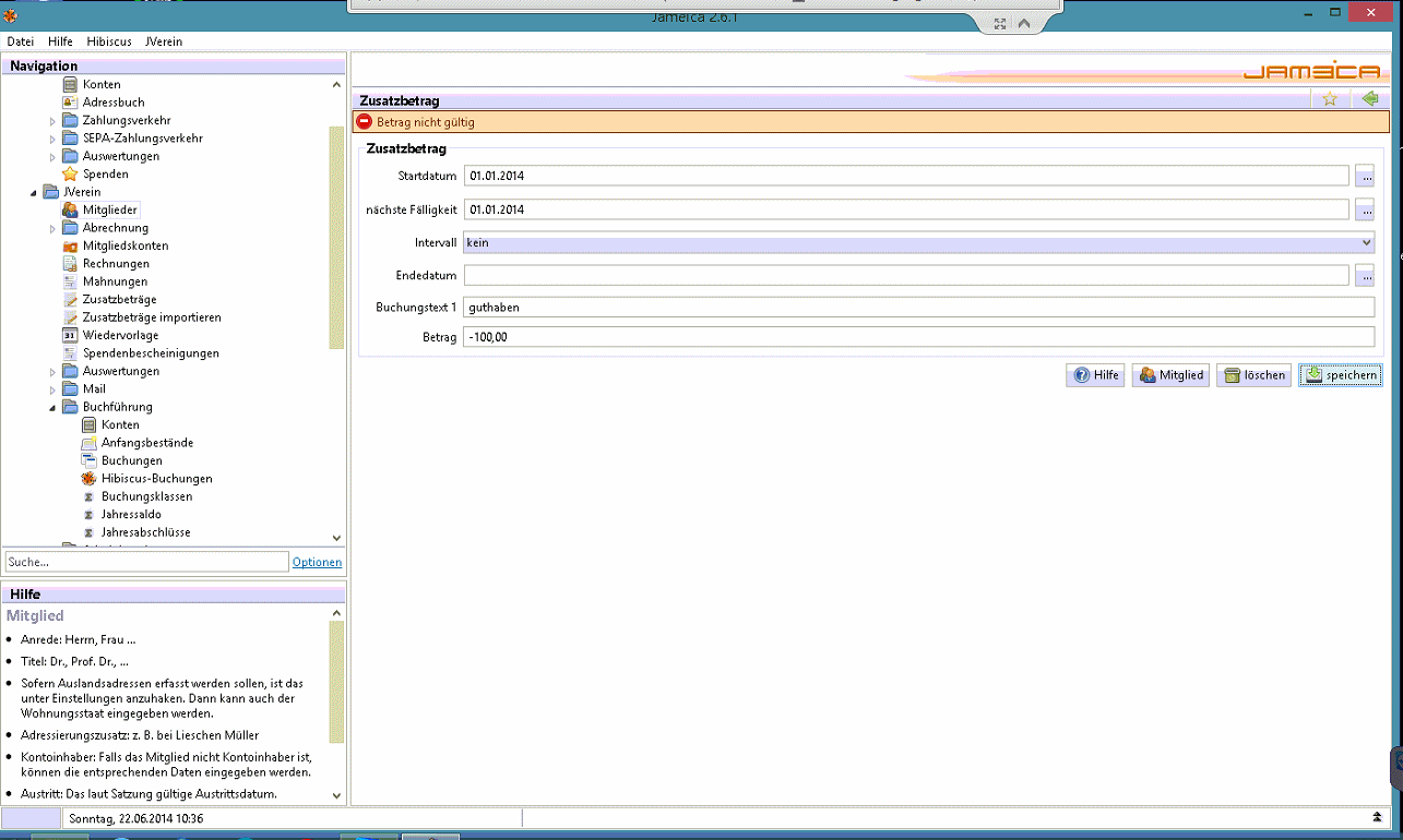

Ich finde die Idee sehr gut, aber leider lassen sich in der aktuellen Version keine Zusatzbeiträge mit negativem Wert erfassen.
Es kommt die Meldung "Betrag nicht gültig". Siehe Screenshot.
Ich freue mich natürlich über weitere Vorschläge / weiteres Feedback zum Vorgehen bei Guthaben aus den Vorjahren.

vielen Dank für die schnelle Antwort.

- Kein Zusatzbeitrag mit negativem Vorzeichen möglich.
- zusatzbeitrag.gif (56.06 KiB) 60609 mal betrachtet
