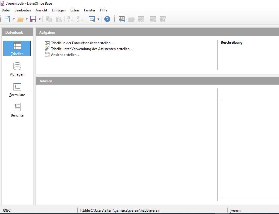

Eine analoge Frage wurde im März 2020 gestellt (und auch beantwortet).
viewtopic.php?f=8&t=7046
Ich meine, die JVerein-DB-Url korrekt angegeben zu haben (s. Screenshot).
Die Verbindung wurde auch bestätigt, aber LibreOffice Base zeigt trotzdem keine Tabellen an:
Weiß jemand, was ich falsch mache?

Ohne dass ich einen Plan von der LibreOffice-Materie hätte: Kann es sein, dass dein Problem mit dem hier diskutierten H2-Problem zu tun hat? Bei mir hat die in der Doku beschriebene Vorgehensweise einwandfrei funktioniert, aber das Datenbankinitialisierungsproblem hatte ich nach irgendeinem Update (weiß nicht mehr, ob Jameica oder JVerein oder beides) auch und mithilfe der Hinweise aus dem Thread irgendwie gelöst. :D

Problem gelöst :)
Im oben verlinkten Vorgängereintrag ist neben dem Thema DB-url noch ein weiterer Punkt enthalten:
"Die jar-Datei für den Classpath heißt bei mir nicht h2.jar, sondern h2-1.4.199.jar."
Ich hatte mir h2.jar aus dem Internet geladen (wahrscheinlich mit einer veralteten Version der Treiberklasse org.h2.Driver) und damit funktionierte es nicht, mit h2-1.4.199.jar im Classpath aber schon.
An dieser Stelle ist die Anleitung im JVerein-Handbuch nicht ganz eindeutig - zumindest für Laien ;).
