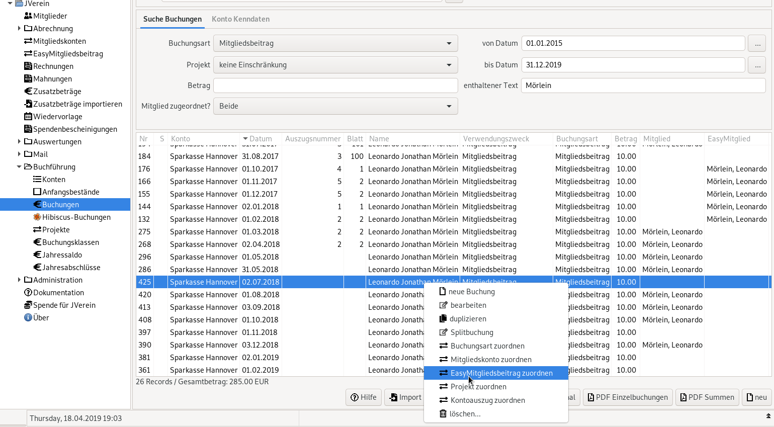

In der Buchungsliste gibt es eine neue Spalte "EasyMitglied":
Über das Menü im Rechtsklick kommt man zu der Zuordnung:

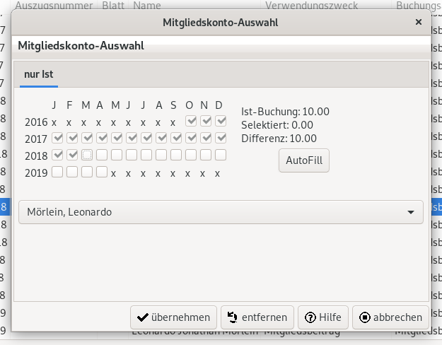

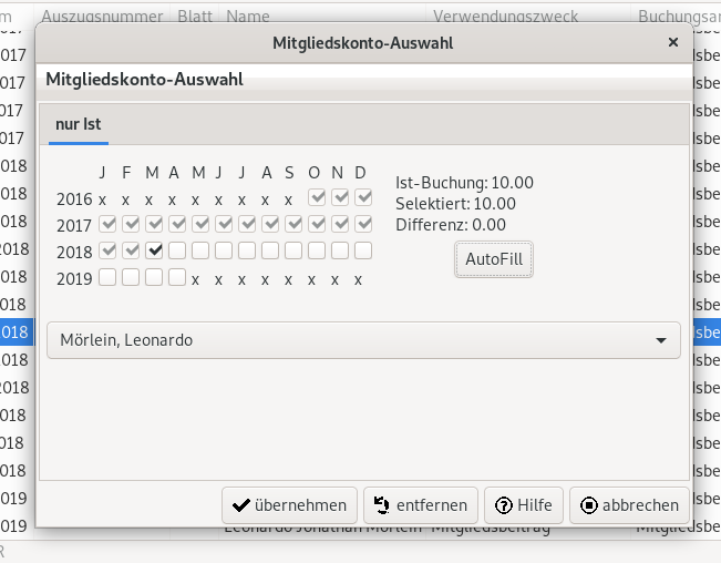

Anhand des Kontoinhabers wird automatisch das Mitglied geraten und im Dropdown vorausgewählt. Man kann erkennen, dass ich im Oktober 2019 in den Verein eingetreten bin, und die Beiträge schon bis Februar 2018 zugeordnet bzw. bezahlt wurden. Man kann nun per Klick die jeweiligen Monate abhaken. Es werden in einer späteren Version auch Kästen für die Zukunft angeboten. Durch drücken des "Auto-Assign" Knopfes werden automatisch so viele Häkchen gesetzt, wie nach jetzigem Beitragssatz des Mitglieds von der Ist-Buchung bezahlt werden können:
In der Rechnung rechts wird ebenfalls eine der momentane Beitragssatz zu Grunde gelegt. Man kann also sehen, ob man genug Haken ausgewählt hat. Werden mehr Haken ausgewählt, als nach Beitragssatz bezahlt werden könnten, kann momentan trotzdem gespeichert werden. Später soll in diesem Fall noch eine "Bist du wirklich sicher?"-Ebene eingebaut werden, wenn die Differenz nicht null ist.
