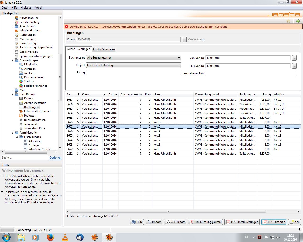

Bei meiner Kollegin ist ein ausgesprochen seltsames Verhalten bei einer Splitbuchung aufgetreten:
Obwohl eine Splitbuchung ja nur gespeichert werden kann wenn sie ausgeglichen ist,
gab es eine Splitbuchung die nicht ausgeglichen aber gespeichert war.
Wie kann das überhaupt auftreten ?
Egal wie, wir haben dann versucht die offenbar dazu fehlenden Buchungen einzugeben, das ging aber nicht.
Die Buchungen wurden einfach in der Summe nicht berücksichtigt und wurden ohne Buchungsnummer und in Rot angezeigt.
Dementsprechend verweigerte JVerein dann auch die Änderungen an der Splitbuchung zu speichern, mit der Begründung dass sie weiterhin nicht ausgeglichen sei.
Löschen der roten Buchungen wurde mit "keine Buchung gelöscht" oder so ähnlich quittiert.
Die ließen sich aber natürlich durch Verlassen der Splitbuchung leicht beseitigen.
Da es nicht möglich war die Splitbuchung zu korrigieren und somit die Kontostände auf Bankkonto und betroffenen Mitgliedskonten nicht stimmten haben wir erst mal mit "Auflösen" versucht die unsinnige Splitbuchung loszuwerden.
Die Hauptbuchung blieb wie gewünscht erhalten, leider auch ein Teil der Unterbuchungen.
Diese haben nach wie vor Auswirkung auf die Mitgliedskonten, ließen sich aber weder anzeigen noch löschen.
Die Fehlermeldung beim Versuch des Anzeigens/bearbeitens einer solchen Buchung zeigt der Screenshot.
Die nicht löschbaren Buchungen sind die mit 8€ jeweils.
Ein Versuch des Löschens ergibt erneut: Keine Buchung gelöscht.
Offenbar liegt in Fehler an der Datenbank vor, diese wurde immer nur Lokal von JVerein geöffnet, nie übers Netz gespeichert und nicht mit anderen Programmen geöffnet.
Was nun ? Ich bitte dringend um Hilfe! Danke! Gunter

- Screenshot.jpg (235.61 KiB) 14031 mal betrachtet

So nun habe ich mir das mal betrachtet.
Unter JVEREIN.PUBLIC.BUCHUNGEN finde ich die Buchungen die sich nicht löschen ließen.
Sie enthalten in der Spalte SPLITID eine Nummer die es zumindest als Buchungsnummer nicht gibt.
Bei SPLITTYP steht 3, vermutlich ist 1 Haupbuchung,2 Gegenbuchung und 3 die Einzelteile bezeichnet.
Denn das waren ja Einzelteile der gelöschten Splitbuchung.
Nach löschen dieser Zahl in der Spalte SPLITID lassen sich die Buchungen auch in JVerein wieder löschen.
Wahrscheinlich hätte man die Buchungen auch in Base löschen können, aber da war ich vorsichtig.
Puuh, damit ist dieses Problem wohl gelöst, danke an alle Helfenden!
