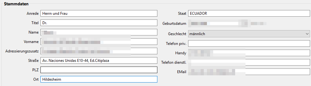

JVerein hat ja die an sich sehr schöne und praktische Funktion den Ort anhand der PLZ -aus bestehenden Datensätzen- ergänzen zu können, was die Adresserfassung beschleunigt.
In unserem Adressdaten sind nun aber mehrere Adressen zu denen entweder nur ein Ort aber keine PLZ oder aber weder Ort noch PLZ eingegeben sind.
Beispiel:

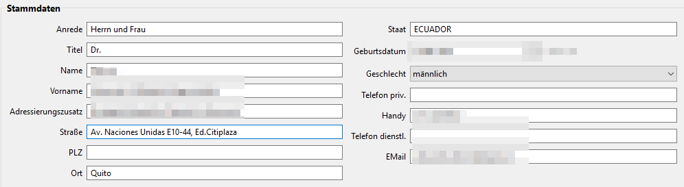

Hier passiert nun folgendes: Wenn ich (z.B. mit Tab) ins (leere) Feld PLZ gehe und dann zum nächsten Feld (wieder mit Tab) weitergehe, auch dann wird der Ort anhand bestehender Daten überschrieben.
Der Ort-aus-PLZ-Mechanismus darf nicht laufen falls das PLZ-Feld leer ist oder durch eine Eingabe leer wird, denn sonst gibt es falsche Orte...
