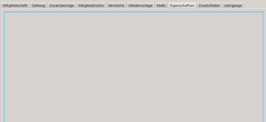

Wir haben ein Problem mit der Anzeige der Daten in JVerein.
Ich habe gerade auf die Version 2.8.7 geupdatet und stelle nun fest, dass es hierbei unter Ubuntu 14.04 ein Problem mit der Darstellung von Mitgliederdaten kommt.
Konkret werden das Mitgliedskonto und die Eigenschaften nicht mehr angezeigt, sondern erscheinen als graues Feld.
Unter CentOS 6 hingegen wird alles richtig dargestellt.
Meine Vermutung ist, dass es an der Java-Version liegt, da hier der für mich sichtbarste Unterschied liegt (1.6.0_34 Ubuntu, 1.6.0_30 CentOS).
Für Hilfe wäre ich dankbar.

Welche Versionen setzt du denn auf den beiden Systemen ein?Meine Vermutung ist, dass es an der Java-Version liegt

Bei beiden Systemen OpenJDK
bei Ubuntu tritt der Fehler sowohl bei den Versionen 1.7.0_75 als auch 1.6.0_34 auf.
Unter CentOS nutze ich 1.6.0_30 und 1.6.0_35. Hier funktioniert alles ordnungsgemäß.

Ich habe mal einen Bildschirmausdruck aus dem Eigenschaftenfeld eines Mitglieds angehängt. Sow ie da, sieht es bei allen Tabs aus, nur bei den Tabs Mitgliedschaft, Zahlung und Zusatzfelder ist der Inhalte vorhanden.
Auf ein Logfile im Debug-Modus habe ich beigefügt.

Bei mir läuft JVerein zu Testzwecken in einer VirtualBox unter Ubuntu mit Oracle Java 1.8.0_45b14 ohne Probleme
Ist deine JVerein-Versionsangabe im Profil noch korrekt? Ggfls. hilft ein Update.

Ich habe mein Profil mal aktualisiert. Ich arbeite mit der aktuellen Version 2.8.7.
Davor lief die Version 2.6.3, bei der alles problemlos funktionierte.
Ich habe auf dem einen Rechner mal Oracle Java 1.8.0_45b14 installiert. Auch hier tritt das Problem auf.
Es scheint also kein Java-Problem zu sein, sondern irgendetwas anderes.

Test: Installiere, ggfls. in einer VirtualBox, Ubuntu standardmäßig mit Gnome und Oracle Java. Dann testest du JVerein. Ich gehe davon aus, dass das bei dir genauso wie bei mir funktioniert. Danach nimmst du Schritt für Schritt deine persönlichen Einstellungen (auch Themes ...) vor. Zwischendurch immer wieder JVerein prüfen.

Ich habe den Fehler (meinen Fehler) gefunden!
Da wir JVerein auf acht verschiedenen Rechnern nutzen, hatte ich, damit alle Vorstandsmitglieder auch immer mit der selben Version arbeiten, in die jameica.sh eine Update-Routine hineingeschrieben, die alles auf den von mir gewünschten einheitlichen Stand bringt, außer die jameica.sh, die immer unverändert bleibt. Dabei habe ich vergessen, bei den jeweiligen Versionen zu prüfen, ob sich in der jameica.sh etwas ändert.
Nun steht in der jameica.sh aber inzwischen noch SWT_GTK3=0, in der von uns benutzten Version war dies aber nicht enthalten. Bei CentOS fiel dies bislang nicht auf, aber unter Ubuntu war es wichtig...
jetzt funktioniert es endlich.
