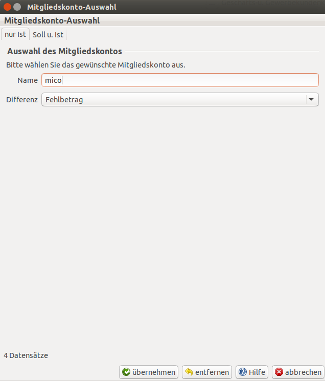

In diesem Fall versuche ich, den auf dem Konto eingegangen Beitrag einem Mitglied zuzuordnen, dieses klappt leider nicht:
Ich klicke mit der rechten Maustaste auf die jeweilige Buchung und wähle "Mitglied zuordnen" aus.
Jetzt wird mir, wie zu erwarten, dass passende Fenster mit der Suche angeboten. Hier wird aber leider nur die Menge an gefunden Mitglieder, jedoch nicht die Mitglieder selber angezeigt.
Somit ist eine Zuordnung nicht möglich, ich habe einen passenden Screenshot angehängt (hier gibt es 4 Treffer, aber keine Anzeige der Mitglieder).
Das Problem tritt sowohl unter der aktuellen stable als auch in den Nightlies auf.
Ich nutze derzeit Ubuntu 15.04 und habe das Problem jeweils in Unity und Gnome.
Über Tipps wäre ich dankbar, oder habe ich hier wirklich einen Fehler gefunden?

- Fehler.png (35.67 KiB) 4439 mal betrachtet

ich kann den Fehler weder unter MacOS, noch unter Windows oder Ubuntu nachvollziehen. Da scheint es eine Spezialität auf deinem System zu geben.

vielen Dank für Deine Antwort.
Ich konnte das Problem auf der aktuellen Ubuntu 15.04 nachstellen, auch nach einer Neuinstallation (openjdk8).
Kurzerhand habe ich mich dann für Arch Linux entschieden, hier funktioniert es problemlos, mit dem gleichen jdk.
Nebeneffekt: Das System an sich ist wesentlich performanter
Somit ist der Fehler also definitiv bei mir bzw. meinem Drang Neues auszuprobieren zu suchen.
