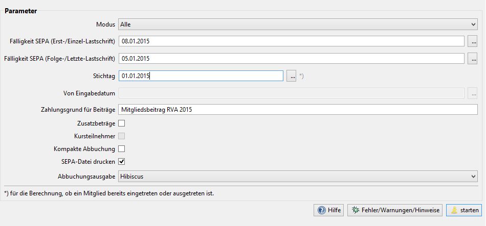

Beitrag von JoKo »
bisher erschien nach einem Abrechnungslauf immer automatisch die Anzeige der erstellten pdf-Dateien. Beim Lauf selbst wird der Speicherort abgefragt, aber nach dem Lauf finden sich dort keine Dateien. Habe es mehrfach versucht, aber immer mit dem gleichen Ergebnis.
In der letzten Version ging es noch :?: .
Die Parameterauswahl sind im Anhang beigefügt.
Danke.
