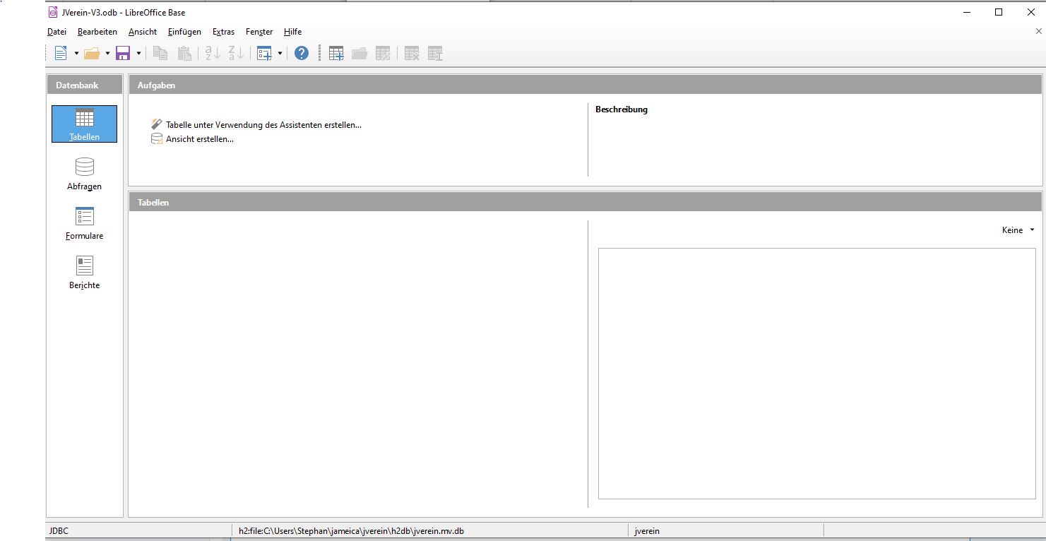

ich möchte mit Libre Office auf meine JVerein Datenbank zugreifen.
Die Dokumentation dazu kenne ich und habe ich auch soweit befolgt. Zwei Änderungen musste ich vornehmen:
Die jar-Datei für den Classpath heißt bei mir nicht h2.jar, sondern h2-1.4.199.jar.
Die URL der Datenquelle haben ich ebenfalls angepasst auf:
h2:file:C:\Users\Stephan\jameica\jverein\h2db\jverein.mv.db
Soweit hat alles funktioniert, auch der Verbindungstest war erfolgreich.
Am Ende öffnet sich dann LibreOffice Base, aber leider werden keinerlei Tabellen angezeigt. Die Datenbank ist leer (siehe Screenshot im Anhang).
Was mache ich falsch? Könnt ihr mir weiterhelfen wie ich die Datenbank korrekt einbinde und auf die Tabellen zugreifen kann.
Gruß Stephan

Hallo Stephan,
du siehst keine Tabellen, weil du die JVerein-Datenbank nicht richtig eingebunden hast.
Die richtige URL ist in deinem Fall h2:file:C:\Users\Stephan\jameica\jverein\h2db\jverein OHNE .mv.db
[Klugscheiß an] Steht auch so in der Doku [Klugscheiß aus]

Hallo Danzelot,
danke für den nochmaligen Hinweise. Ich dachte eigentlich dies zuvor gemacht zu haben. Aber egal, jetzt funktioniert es. Vielen Dank.
Stephan
