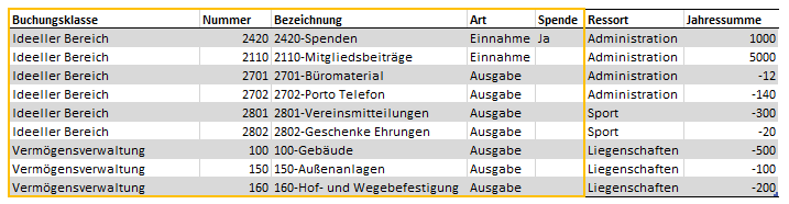

Im orangen Kasten die aus JV bekannte Maske zur Pflege der Buchungsarten. Anhand der Nummern erkennt man den SKR49 wieder.
Ich hätte jetzt im einfachsten Fall nur eine neue Spalte bei den Buchungsarten, wo ich neben der Buchungsklasse auch das Ressort zuordnen kann, also die Spalte rechts daneben.
(Die Spalte Summe hat hier keine Bedeutung, ist nur für das Beispiel)
