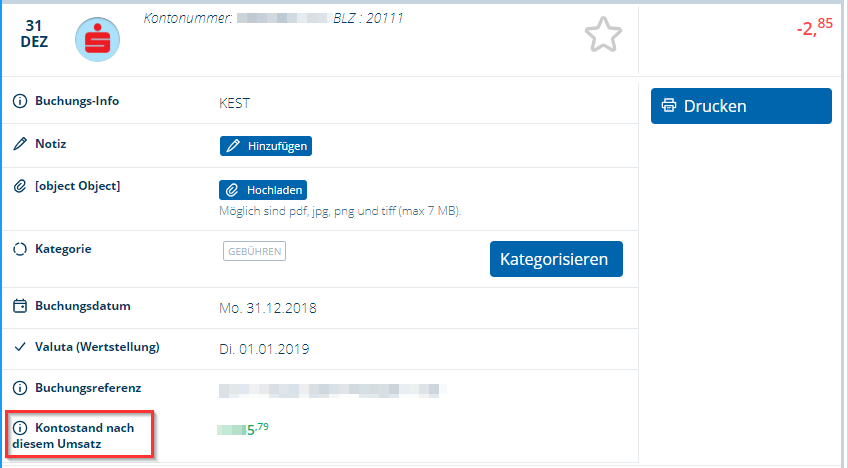

ich bin mir nicht sicher, ob JVerein das nicht kann - oder ob ich die Funktion nicht kenne.
Mein Rechnungsprüfer hat zuletzt angemerkt, er hätte gerne den jeweiligen SALDO neben der Buchung stehen, damit ein direkter Vergleich mit den Kontobuchungen möglich ist (was insbesondere zum Jahresende wichtig ist).
Hier einmal zum besseren Verständnis, was ich meine...
Kontoauszug/Buchungsinformation:

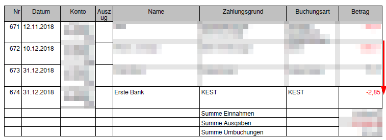

Und hier (zB rechts außen) sollte der Kontostand NACH Berücksichtigung der Buchung angezeigt werden:
2019-03-24 14_08_20-buchungsjournal-20190324-134750.PDF - Adobe Acrobat Reader DC.png
2019-03-24 14_08_20-buchungsjournal-20190324-134750.PDF - Adobe Acrobat Reader DC.png (24.84 KiB) 10764 mal betrachtet
Geht das in JVEREIN und ich kenne es nur nicht - oder wäre das ein neues Feature?
Wenn Zweiteres: Wäre es möglich, dies in JVEREIN zu implementieren? Die Daten dazu müssten ja alle in der Buchhaltung vorhanden sein...

Dein bzw. der Wunsch Deines Kassenprüfers setzt voraus, dass die Umsätze in Hibiscus/JVerein in der gleichen Reihenfolge erscheinen, wie auf den Kontoauszügen der Bank. Bei meinen Auszügen konnte ich schon feststellen, dass dies nicht immer der Fall ist.
Auf den Auszügen gibt es doch einen Anfangs- und Endsaldo, reicht das nicht zur Prüfung, ob alle Kontobewegungen da sind?

Hallo Bobby,
vielleicht hilft dir folgende Möglichkeit.
1. rufe deine Umsätze auf
2. markiere alle Umsätze für den Monat, oder Woche die du benötigst
3. in die markierten Umsätze rechte Maustaste betätigen-- dann exportieren auswählen
4. Pdf Format (gruppiert nach Konto) auswählen
5. Haken bei Summe-Zeile am Ende der Datei anfügen
5. Export starten

Hallo Bobby,
schau mal hier: viewtopic.php?f=1&t=2745&p=11903&hilit=saldo#p11903
Hallo Kalle,
das hilft nur bedingt. Aus Hibiscus werden die Buchungen ja in JVerein übernommen. Wird hier etwas nicht gebucht oder falsch (Vorzeichen, Betrag, etc.) dann ist zwar Hibiscus sauber, die Daten in JVerein aber schief.
Ich habe das Problem mit der Buchung von Darlehen, die ich manuell erzeugen muss. Hier vergesse ich ab und an das Minus und komme dann auf einen entsprechend anderen Kontostand.
Hinweis: Die Sortierung in Hibiscus muss nach Datum erfolgen, weil sonst die Salden nicht chronologisch sind.
Ich behelfe mir derzeit mit einem Export aus Jverein in Excel und erstelle eine Pivot, so dass ich anhand der JVerein Buchungen je Geldkonto aus Anfangsbestand und Buchungen den Monatssaldo berechnen kann. Den Stimme ich dann mit dem Bankkonto ab.
