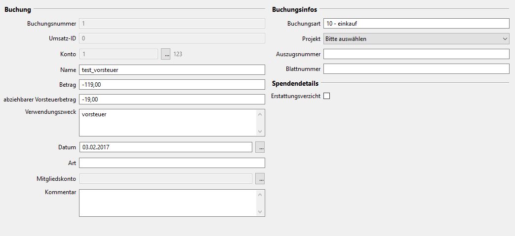

Daher habe ich bei der Buchungsansicht das Feld "abziehbarer Vorsteuerbetrag hinzugefügt:

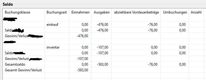

In der Übersicht zu den Buchungsklassen kann man folgende Spalte sehen:
Aus dieser Übersicht kann man dann einfach den entsprechenden Abgabezeitraum für die Umsatzsteuervoranmeldung auswählen und die Zahlenwerte direkt übernehmen.
