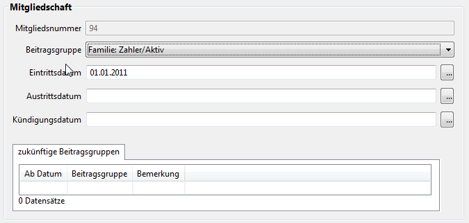

ich habe unter Einstellungen -> Tab 'Mitglied' die Option 'Zeige Mitgliedschaft in Tab' abgewählt (kein Haken).
Wenn ich jetzt als Beitragsgruppe einen Familientarif (Angehöriger oder Zahler) auswähle, dann erscheint nicht das Oberflächenelement 'Familienverband' und 'Zahlendes Familienmitglied':
2015-02-12 23_14_15-Jameica 2.6.0.png (6.76 KiB) 15325 mal betrachtet
2015-02-12 23_14_52-Jameica 2.6.0.png (8.92 KiB) 15325 mal betrachtet
Den Angehörigen kann man dann nicht speichern, weil man keinen Zahler auswählen kann.

Re: Mitgliedschaft nicht als Tab -> Angehöriger nicht möglic
Verfasst: Samstag 14. Februar 2015, 13:17
Ich kann den Fehler nicht auf Anhieb beseitigen. Daher habe ich ein Ticket aufgenommen. https://sourceforge.net/p/jverein/tickets/199/

Verfasst: Dienstag 24. September 2019, 23:05
von Sven Olthoff
hat sich hier schon was getan? Das Ticket steht noch auf offen und ich habe auch das Problem, dass ich keine Familienverbände anlegen kann.
Danke für eure Antworten.
Beste Grüße
Sven
Re: Mitgliedschaft nicht als Tab -> Angehöriger nicht möglich
Verfasst: Mittwoch 25. September 2019, 01:16
von nikopp
Hallo Sven,
als Workaround müsste folgendes funktionieren:
Einstellungen -> Tab 'Mitglied' die Option 'Zeige Mitgliedschaft in Tab' wählen (Haken setzen).
Niko
Verfasst: Mittwoch 25. September 2019, 12:51
von Sven Olthoff
Moin Niko,
danke für die Info - hattest du das geschilderte Problem bei der Neuanlage oder bei der "Nachpflege" nach dem Import?
Bei mir werden die Felder bei der Nachpflege nicht angezeigt - daher die direkte Nachfrage.
Beste Grüße
Sven
Verfasst: Mittwoch 25. September 2019, 13:12
von nikopp
Hallo Sven,
ziemlich sicher bei der Nachpflege, vermutlich aber auch bei der Neuanlage.
Ich arbeite zur Zeit mit dem Workaround, obwohl ich lieber alles auf einmal sehen würde, statt die Tabs zu verwenden.
Niko
Verfasst: Sonntag 29. September 2019, 16:46
von NicoB77
Ich habe den Fehler behoben.
@Heiner: es gibt einen Pull-Request mit den Änderungen.
Verfasst: Sonntag 29. September 2019, 16:59
von nikopp
Danke, Nico!
