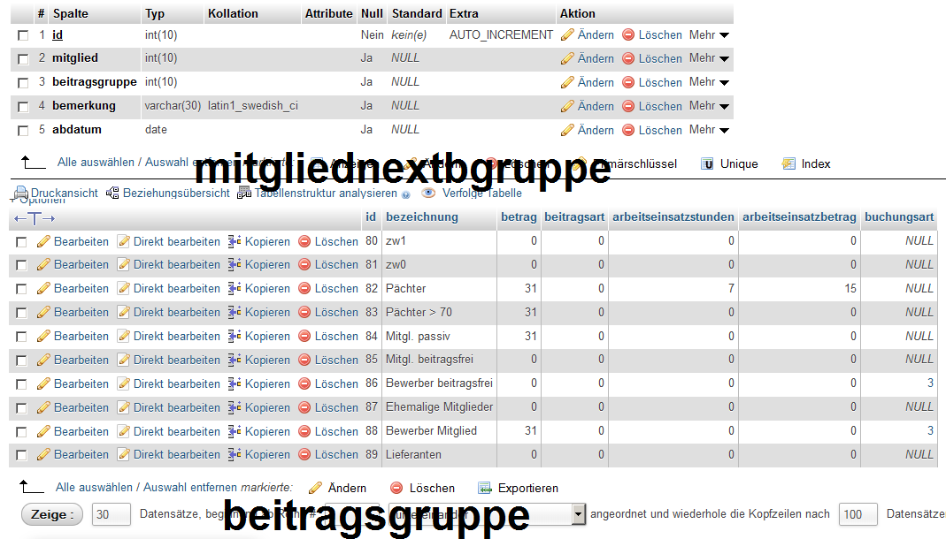

Ich habe erfolglos versucht die Aufgabe aus deiner Aussage '..gerade ziehen..' zu lösen, kann es aber nicht.
Anbei ein Bild über die beiden Tabellen - was muss ich löschen?

Re: MySQL: Update auf 2.8.0 schlägt fehlt
mit folgendem SQL-Statement listest du die Mitglieder, die fehlerhafte Sätze in der Tabelle mitgliednextbgruppe haben:
select mitgliednextbgruppe.id, mitglied.name, mitglied.vorname, mitgliednextbgruppe.abdatum from mitgliednextbgruppe
join mitglied on mitgliednextbgruppe.mitglied = mitglied.id
left join beitragsgruppe on mitgliednextbgruppe.beitragsgruppe = beitragsgruppe.id
where beitragsgruppe.bezeichnung is null
Entweder muss du den Datensätze korrekte Beitragsgruppen-IDs zuweisen oder die Sätze löschen.

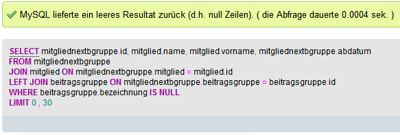

dieseyer
Beiträge: 110
Registriert: Sonntag 24. Oktober 2010, 16:06
Wohnort: Stuttgart
Beitrag von dieseyer »
=> MySQL lieferte ein leeres Resultat zurück (d.h. null Zeilen). ( die Abfrage dauerte 0.0004 sek. )
Dann sollte sich auch der Foreign Key einrichten lassen:
ALTER TABLE mitgliednextbgruppe ADD CONSTRAINT fkMitgliednextbgruppe1 FOREIGN KEY (beitragsgruppe) REFERENCES beitragsgruppe (id) ON DELETE RESTRICT ON UPDATE NO ACTION
Wenn sich dieses Statement fehlerfrei ausführen lässt, setze bitte den Wert in der Tabelle 'version' auf 383.
