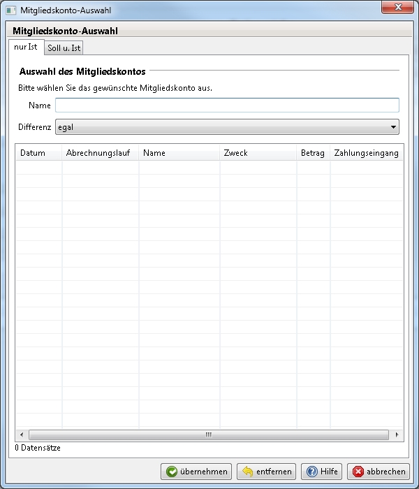

genau das habe ich auch versucht. In dieser Maske
erscheinen aber keine Einträge aus den Adressen. Es werden nur Mitglieder mit einem Beitragssatz angezeigt. Beitragsfreie Mitglieder zum Beispiel erscheinen auch nicht. Und dabei ist es egal ob ich bei "Name" den kpl. Namen eingebe oder nur Teile davon.

Hallo Rene,
wenn Du nicht eine zuvor erstellte Soll-Buchung auf dem Mitgliedskonto (Mitglied oder weitere Adresse wie bspw. Kursteilnehmer o.ä. ist hier egal) zuordnen willst, dann musst Du zuerst auf die Karte "Soll u. Ist" wechseln. Dort bekommst Du jede Adresse und es wir bei de Zuordnung der Adresse dann automatisch zuerst eine (neue) Soll-Buchung ertzeugt und diese gleich darauf in einem Schritt zugeordnet.

Hallo Carsten,
danke für den Tipp!
Die Adresse wurde jedoch erst angezeigt, nachdem ich den Haken bei "Spezial-Suche" gesetzt habe. Ohne diesen ist es das gleiche Ergebnis vor vorher. Ist diese "Spezial-Suche" ausschließlich auf die Adressen bezogen, oder hat diese noch andere Funktionen?

Rene hat geschrieben:"Spezial-Suche"
  • Wenn die Spezialsuche nicht angehakt ist, dann werden nur vollständige Namen gefunden:
    • Suchbegriff "Max Mustermann"
    • Ergebnis: Alle Mitglieder deren Vor- oder Nachname genau Max ist oder deren Vor- oder Nachname exakt Mustermann ist (z.B. Max Mustermann, Anna Mustermann, Karl Max).
  • Mit der Spezial-Suche werden hingegen auch Namensteile gefunden:
    • Suchbegriff "Anna Muster"
    • Ergebnis: Alle Mitglieder in deren Vor- oder Nachname anna vorkommt oder deren Vor- oder Nachname muster enthält (z.B. Hannah Muster, Anna Schwarz, Karl Mustermann...).
Mehrere Suchbegroffe sind stets mir Oder verknüpft, mindestens ein Suchbegriff muss angegeben werden.
