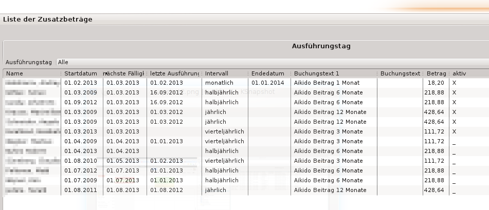

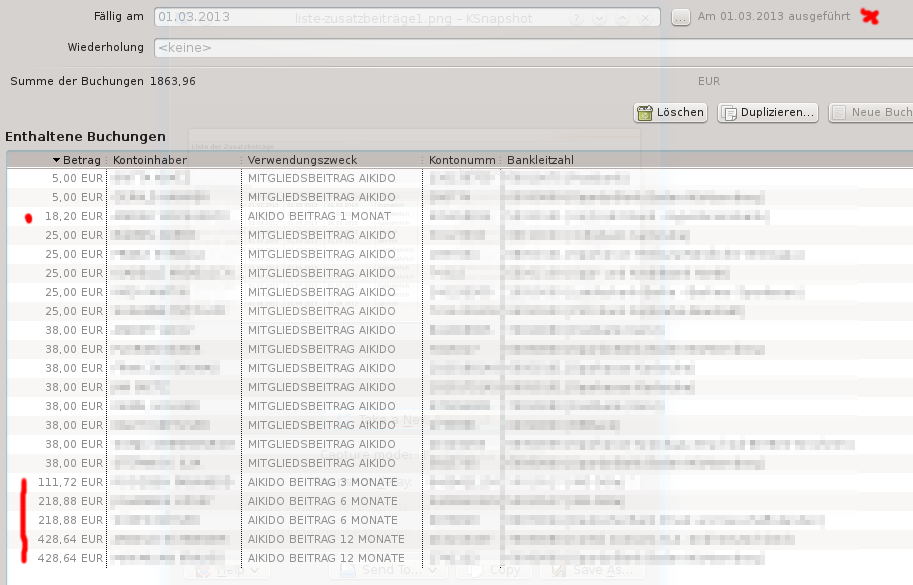

So, hier dann mal die Frage offiziell: Mir fiel dieser Tage auf, daß für Zusatzbeiträge, die am 1. März ordnungsgemäß abgebucht wurden (markierte Zeilen in buchung.png) in der Liste der Zusatzbeiträge in der Spalte "nächste Fälligkeit" noch der 1. März steht und ein Kreuz bei "Aktiv". Unter "letzte Ausführung" steht dann das Datum der vorletzten Ausführung. Das scheint aber nur die Zusatzbeiträge zu betreffen, die im März fällig waren. Alle anderen sehen korrekt aus. Vgl. liste-zusatzbeiträge.png
Meine Vermutung: der Status schaltet erst im jeweils nächsten Monat weiter, d.h. wenn meine Vermutung stimmt müßte im April wieder alles stimmen.
Frage 1: Ist das Phänomen bekannt?
Frage 2: Bug oder Feature?
