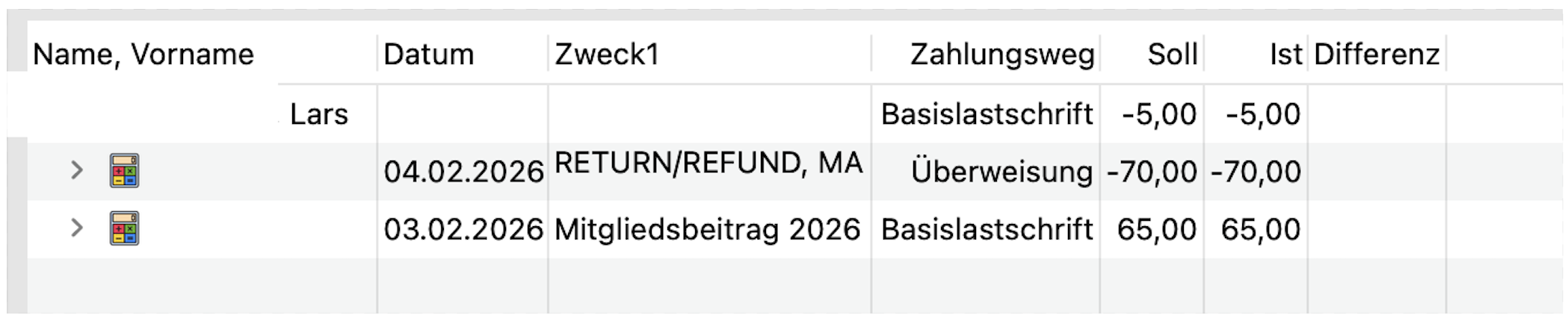

ich brauche Hilfe beim Umgang mit Rücklastschriften. Ich habe eine Abrechnung in JVerein über die Mitgliedsbeiträge erstellt und anschließend eine Sammellastschrift eingezogen.
Aus der Sammellastschrift sind 3 Beiträge zurückgegangen und ich würde nun gerne so weit es geht automatisiert erneut diese 3 Beiträge (inklusive Rücklastschriftgebühren) einziehen.
Das Mitgliedskonto sieht momentan so aus: man sieht die Gutschrift der Lastschrift und die anschließende Rücklastschrift, die jeweils schon dem Mitglied zugeordnet sind. Eigentlich fehlt doch hier aber die Belastung des ursprünglichen Mitgliedsbeitrags, damit der Mitgliederkontostand den korrekten Saldo hat.
Wie bekomme ich diese Buchung in das Mitgliedskonto? Oder wie kann ich auf anderem Wege nur für alle Mitglieder mit Rücklastschriften eine Abrechnung machen, um die Rücklastschriftbeträge einzuziehen?

Mich irritiert etwas die - 5€ in der ersten Zeile. Wo kommen die her?
Auch hast du für die Rücklastschrift eine eigene Sollbuchung angelegt.
Ich hätte das anders gemacht. Die Abrechnung hat eine Sollbuchung und Buchung mit 65€ angelegt. Jetzt wurden 65€ + 5€ Gebühren zurückgebucht. Diese 70€ würde ich der ursprünglichen Sollbuchung zuweisen (Filter auf alle). Dann wäre jetzt dein Ist Stand für diese Sollbuchung bei - 5€.

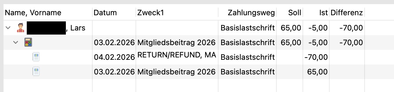

Die erste Fehlerfassung, die wahrscheinlich auch zu einer komischen Darstellung der Differenz führt, habe ich jetzt korrigiert. Ich habe jetzt verstanden, dass ich nicht nur eine Ist-Buchung zu einer Soll-Buchung zuordnen kann, sondern auch mehrere.

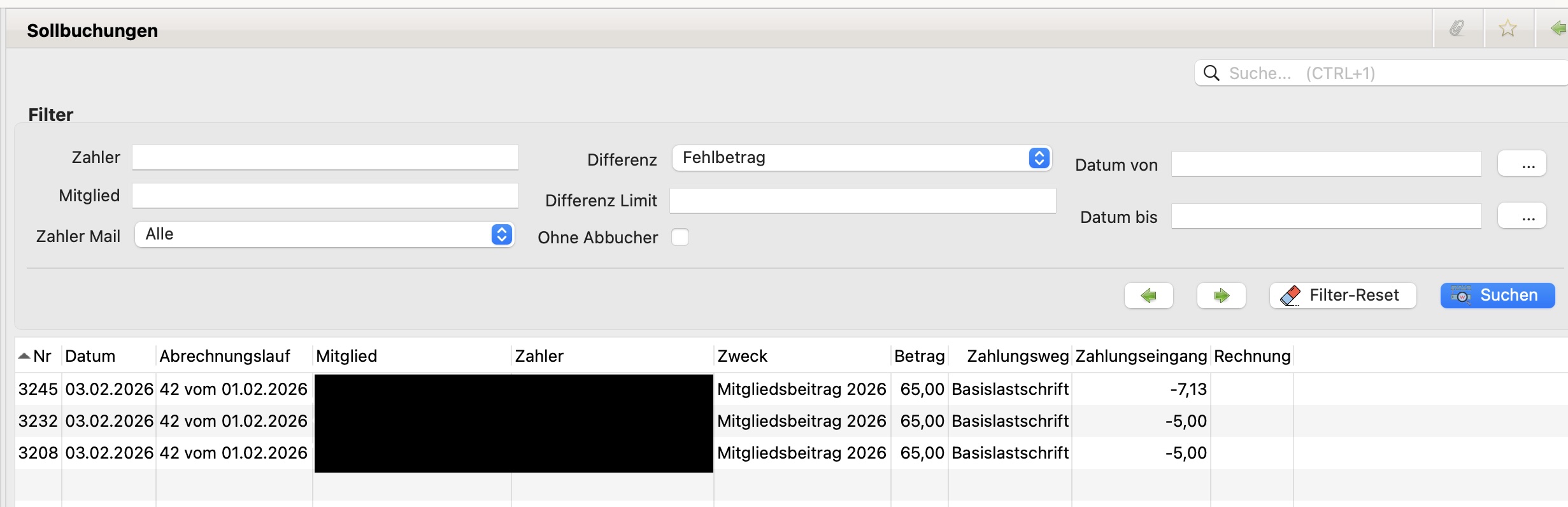

Jetzt sind sowohl der Lastschrift-Eingang als auch die -Retoure als Ist-Buchungen der Soll-Buchung zugeordnet und dann passt auch der aktuelle Kontostand: Deshalb tauchen die drei Kandidaten nun auch unter den Soll-Buchungen im Seitenmenü wieder auf: Danach hatte ich schon kurz die Hoffnung, dass man aus diesen drei Soll-Buchungen jetzt eine Sammellastschrift ableiten könnte, aber das klappt leider immer noch nicht.
