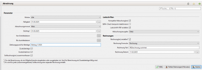

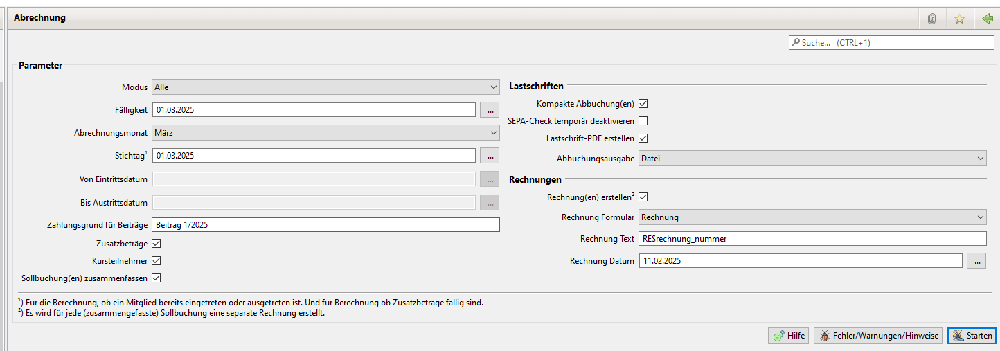

ich bekomme in den Lastschriften je Mitglied nur "Rechnung RE-####" angezeigt. Bisher waren dort in der Tat immer die Einzelpositionen.
Anhängend der Screenshot vom Abrechnungslauf.
Oder sollte ich den Haken bei "Sollbuchungen zusammenfassen" deaktivieren?
Ich habe zum 1.3. auch ein paar Zusatzbeiträge, die für die Mitglieder in Rechnugn gestellt werden, sowie weitere externe Rechnungen, die erstellt werden müssen. Daher ist das Rechnungsformular schon passig. Ich muss sonst nochmal schauen, wie ich die Abrechnungen trenne.

Hallo Markus,
Wenn eine Rechnung beim Abrechnungslauf erstellt wird, wird der Verwendungszweck entsprechend geändert. Wenn du trotzdem den "Alten" Zweck haben möchtest, kannst du entweder "Rechnung erstellen" abwählen oder das Feld "Rechnung Text" ganz leeren.
Nils
